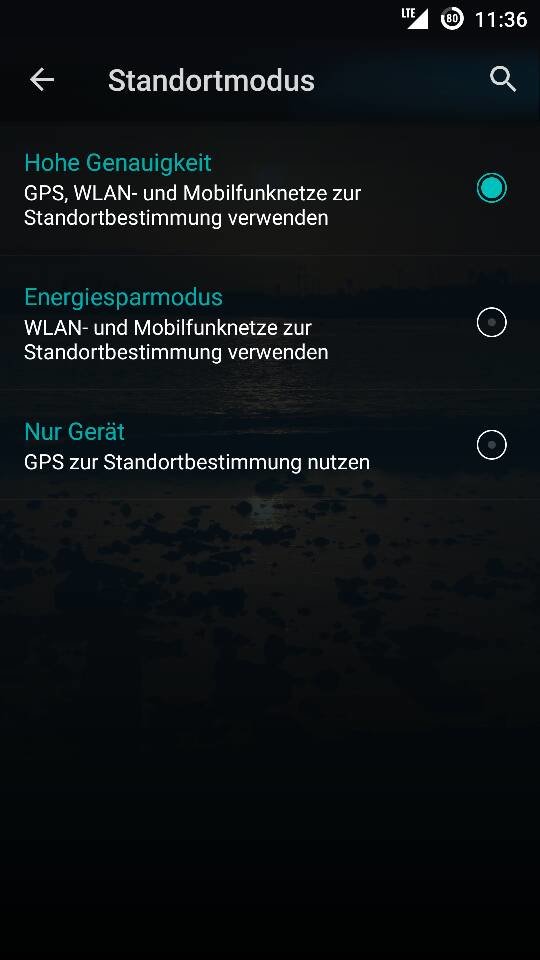

ich denke ich weis jetzt was bei mir passiert ist. Stichwort "Standort". An den Tagen wo mir das Day Paket gebucht wurde, habe ich Maps genutzt. Vorab Zuhause die Karte in den cache geladen um eben NiCHT roaming aktivieren zu müssen. Womöglich hat Maps zur genaueren Standortbestimmung das Mobile Datennetz genutzt obwohl roaming gesperrt war. Passt auch von der Datenmenge her, Tag 1 8mb (Fahrt vom Flughafen zum Hotel 75km) Letzter Tag 110kb (am Flughafen kurz geguggt wo genau die Abgabe stelle fürs Mietauto ist)
Getestet auch gleich:
-Mobile Daten aus
-Datenverbrauch auf 0 zurückgesetzt
-Maps mit Standortverbesserung WLAN&Mobilfunknetz aktiviert.
Maps hat im Vordergrund nichts verbraucht, aber im Hintergrund 12kb.

Die App "Kontakte" darf bei mir auf den Standort zugreifen und hat das auch 8 Mal gemacht. Wenn die im Ausland im Hintergrund kurz die Standortdienste aktiviert und per Mobilnetz verbessert werden Daten übertragen. Und das ist nur eine App, es gibt viele Apps die zugriff auf den Standort haben...
In der Kontaktapp gibt's bei mir nichts in diese Richtung, aber die Standorte (allgemein) waren an, wobei die Abfrage angeblich nicht genutzt wurde. (Was ja bei einem Gerät ohne Browser; Maps usw. eigentlich auch kein Wunder ist / sein sollte.) Habe die jetzt natürlich deaktiviert und werde jetzt das WLAN wieder ausschalten. Mal sehen, wie sich das entwickelt.
Zusätzlich würde ich bei den Standort-Diensten auf "Nur GPS bzw Nur Gerät" stellen und nicht auf "GPS, WLAN und Mobilfunknetz"
