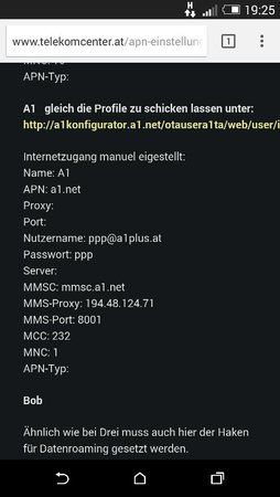

Vielleicht könnte das noch jemand versuchen:
Der A1 APN um die fehlenden Daten ergänzen (zB MMSC, etc.) und beim Server a1.net angeben.
Seit ich das gemacht habe spinnt mein Internet kaum mehr. Wenn das jemand bestätigen könnte wäre das toll. Mein Internet geht seit der Umstellung ohne Probleme. Hoffe das hilft wirklich oder mein Handy macht mal eine Pause von dem nervigen Fehler.

Sooo, ich habe "gute Nachrichten", zumindestens ist es mal was positives zu dem Problem.
Laut A1 ist dieses Problem bereits bekannt und es wird bereits daran, von den Technikern, gearbeitet.
Der ursprüngliche Beitrag von 10:14 Uhr wurde um 10:15 Uhr ergänzt:
Und nebenbei, mein Post mit den Einstellungen kann man getrost vergessen.
