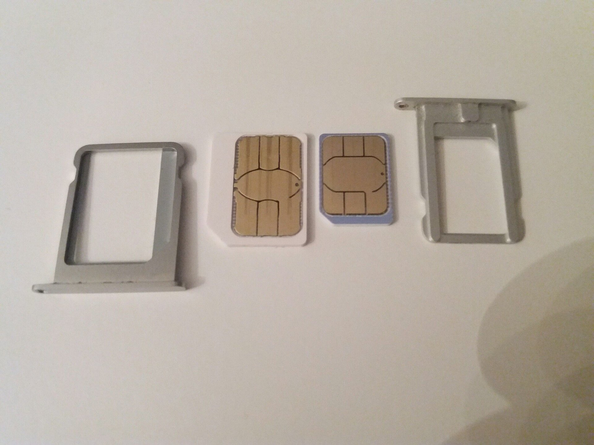

Ich habe eine Micro Sim Karte und möchte sie zu einer Nano Sim Karte zuschneiden. Bei dieser Micro Sim Karte (siehe Foto) wäre es aber unmöglich sie auf ein Nano Format zuzuschneiden ohne dabei auch den Chip mit zu verkleinern.
Ich dachte bisher immer, der Chip wäre beim Mini-, Micro- und Nano-SIM Karten genau gleich groß?
Man kann auf dem zweiten Foto auch sehen, dass der Schlitten für die Nano Sim Karte viel zu klein für den Chip der auf der Micro Sim Karte ist.
Ist er. Was du hier siehst und auch wegschneiden müsstest, sind die Kontaktflächen. Der Chip sitzt in der Mitte und ist Stecknadel groß
Reaktionen: HerrDoctorPhone, datt-bo und Baumstamm
Alles klar, vielen Dank, ich dachte das gesamte Ding sei der Chip.
Beim suchen im Internet bin ich nur immer wieder darauf gestoßen, dass man von der goldenen Fläche auf keinen Fall etwas wegschneiden darf.
Bei der Gelegenheit sollte man erwähnen, dass Nano-SIMs 0,09 mm dünner sind - was zu Problemen führen kann.
