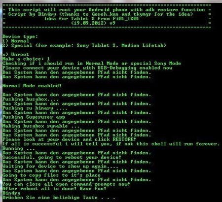

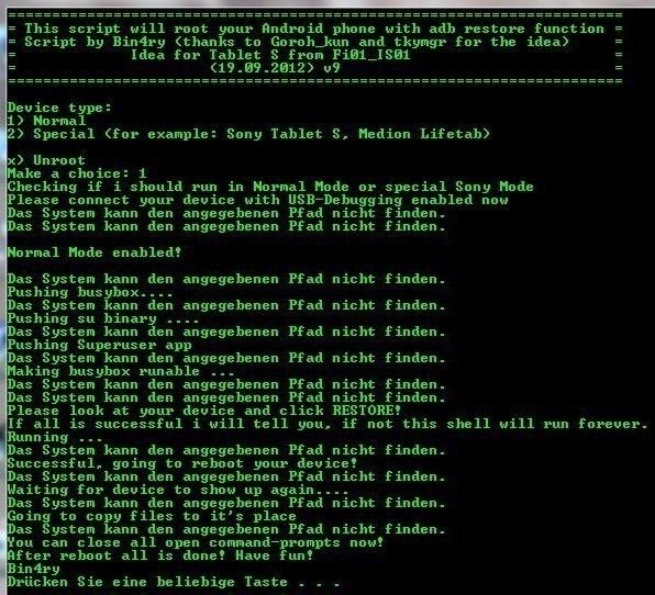

hab über MyPhoneExplorer auf dem Cynus einen Ordner "rooten" erstellt.
Da hab ich das entpackte script reinkopiert (RunMe.bat und Ordner "stuff")
Wenn ich die RunMe.bat dann über MyPhoneExplorer starte kommt der Screen im Anhang, demzufolge es ein Problem mit Verzeichnissen gibt "...kann den angegebenen Pfad nicht finden"

Hey, da hast du was missverstanden :tongue:
Du musst das Archiv auf deinem Rechner entpacken und auch dort ausführen - während das Handy angeschlossen ist mit aktiviertem USB-Debugging.
Das mit PdaNet diente nur dazu, den Treiber unter Windows zu installieren - das auf dem Smartphone selbst zu installieren ist nicht nötig!
Das Problem mit den Pfaden hatte ich auch. Habe aber irgendwo gelesen, dass es damit zusammenhängt, dass ich das mit Adminrechten ausgeführt habe, was man nicht soll.
Also: Einfach entpacken, Handy anschließen und die .bat Datei doppelklicken.

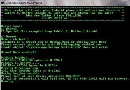

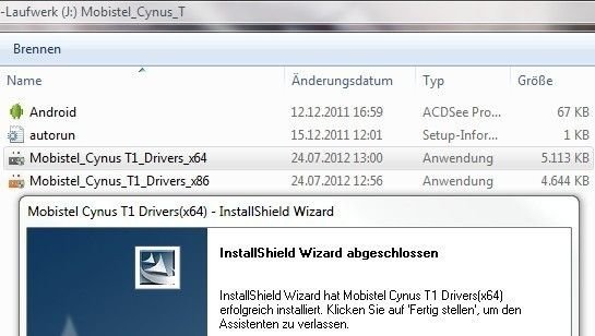

Schließe das T1 am PC an und es erscheint ein Laufwerk "Cynus T1" oder so ähnlich. Darauf sind 32 und 64bit-Treiber.
Außerdem sollte es mit dem Universal-Treiber von PDANet eigentlich auch gehen.
@Undertable: An der Stelle im Skript, musste ich mein Cynus einschalten und das Passwort eingeben. Danach hat er alles gemacht..
Wenn das mit dem Treiber nicht gleich klappen will, versuch mal nen anderen USB-Port, damit er ihn neu sucht..

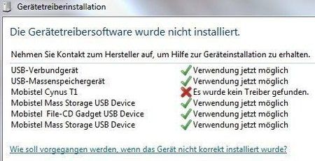

Hallo EJ,

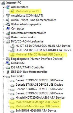

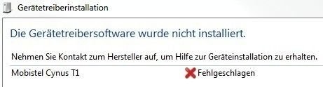

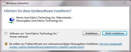

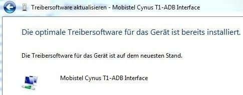

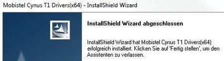

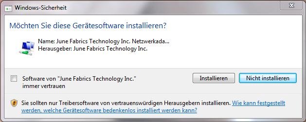

danke für die Info. Hab's eben mal so versucht. Die Treiber finde ich in dem Verzeichnis allerdings komme ich damit nicht weiter. Nachdem es mit dem 64-bit Treiber nicht geklappt hat hab ich's mit dem 32bit ausprobiert. Da war es genauso:
Zunächst sieht`s jeweils so aus als ob die Installation glatt gelaufen wäre. Der Gerätemanager zeigt aber, dass das was faul ist, siehe angehängte Screens.

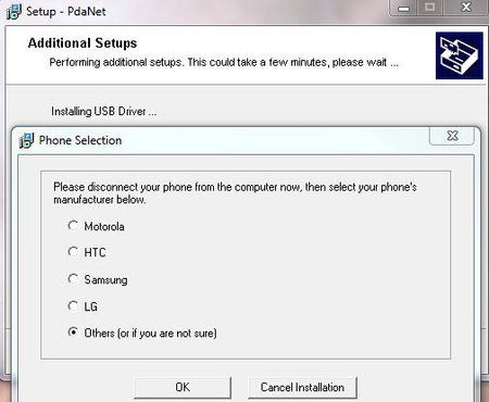

Hattest Du mal den Universal-Treiber des Programms "MyPhoneExplorer" probiert?
Bei mir hat die Installation einwandfrei funktioniert (WIN7 64bit):
MyPhoneExplorer ist zwar installiert aber wie kann ich dessen Universaltreiber probieren?
Gibt`s da nen separaten Download oder stellt man im Programm was ein?
So sieht übrigens mein Gerätemanager momentan aus:

Quatsch, ich habe mich vertan! SORRY!
Ich meinte die Anwendung PDANet!
Diese beinhaltet bei der Installation die Nachfrage ob ein Universal-Treiber für Android-Geräte installiert werden soll.
Reaktionen: Undertable

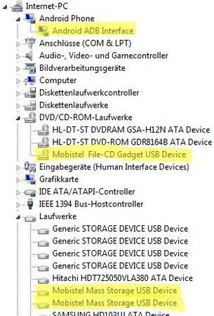

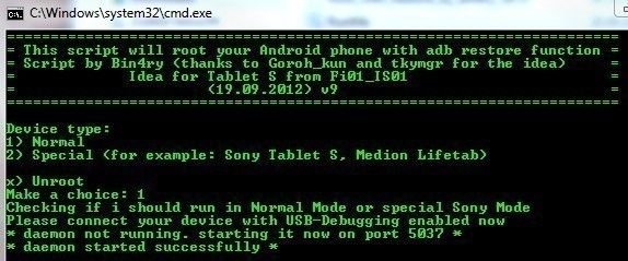

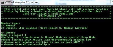

Danke EJ,

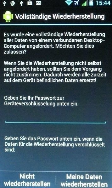

jetzt bin ich zumindest einen Schritt weiter. Im Gerätemanager ist jetzt kein gelbes Ausrufezeichen mehr. Starte ich jetzt das root scrip läuft es ein wenig weiter und im Cynus muss ich ein Passwort für Geräteverschlüsselung eingeben. Mir ist nicht bewusst daß ich zuvor ein solches Passwort vergeben habe, also hab ich ohne Passworteingabe "Meine Daten wiederherstellen" gewählt. Passiert ist dann aber nichts mehr und eine Superuser-App finde ich noch nicht auf dem Cynus.

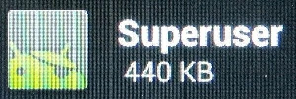

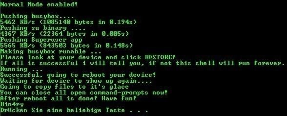

Seltsam aber egal, beim zweiten Durchlauf hat's scheinbar geklappt.
Somit kann's mit dem Terminal weitergehen.
