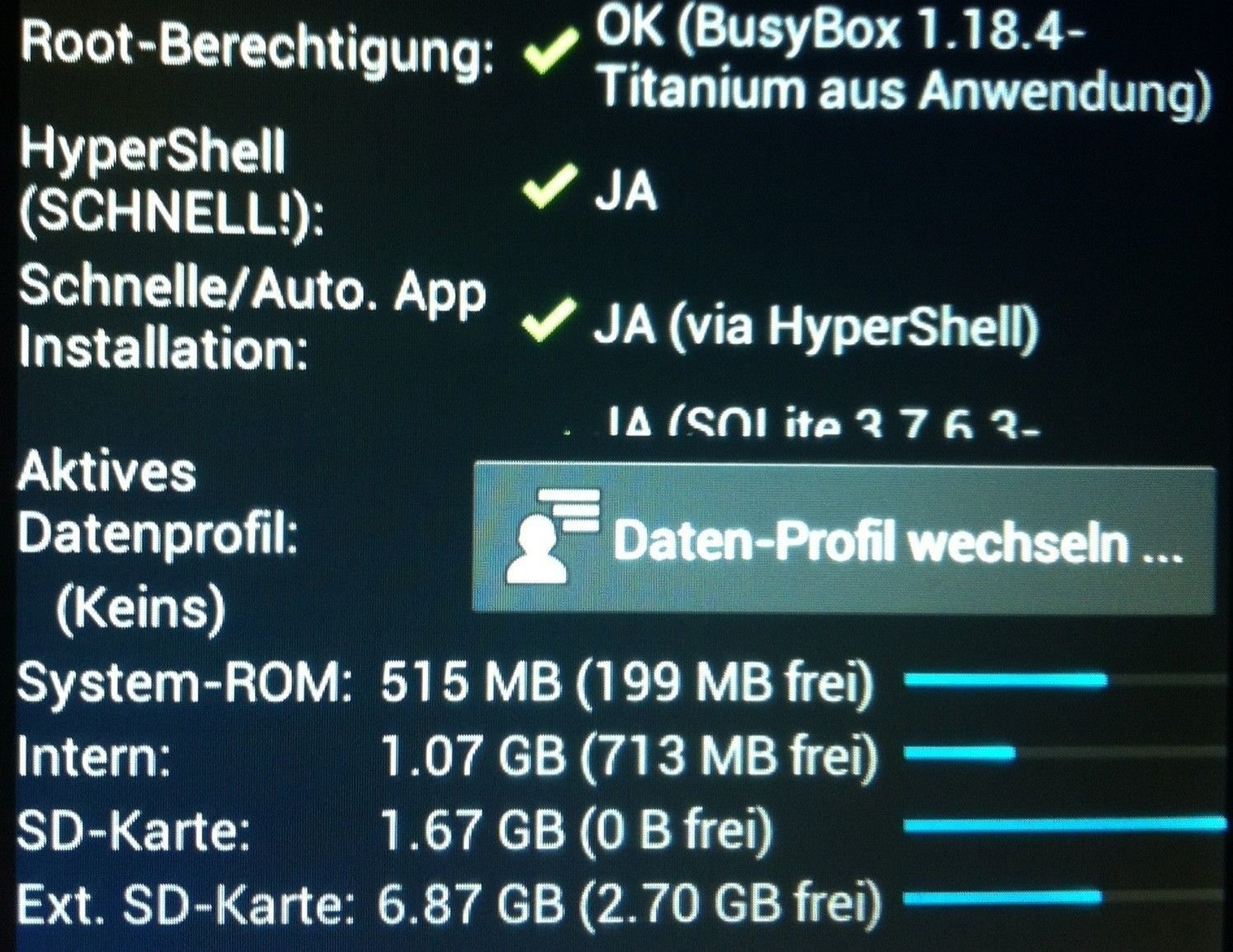

es geschafft das Telefon zu rooten. Nun habe ich das problem das eines
der Speicher voll ist. Im Telefon ist eine 8 GB SD-Karte welches ich mit einer
zusätzlichen ext2 Partition von 1GB versehen habe.
Folgendes Problem:
Wenn ich Titanium Backup starte und auf Sichern/Wiederherstellen gehe
kann ich keine Sicherung vornehmen. Es erscheint "fehlgeschlagen nicht
genügend Speicherplatz".
System Rom 515 MB (199 MB frei)
intern 1,07 GB (713 MB frei)
SD Karte 1.67 GB (0 B frei)
Ext.SD-Karte 6,87 GB (2,70 GB frei)
Ist wohl die SD Karte gemeint da 0 Byte frei.
Mit Link2SD konnte ich erfolgreich etwas platz im internen Speicher schaffen. Also von 100 MB auf 713 MB.
Nur wie kriege ich diese SD-Karte freigeschaufelt.

Für mich sieht das so aus, als wird versucht auf die interne Speicherkarte zu installieren und da sind nur noch 1GB frei und keine 1,3GB die Du brauchst.

Hi,
ich habe auf der ext. SD (16GB) zwei Partitionen (beide primär; erste Partition 15GB FAT32, zweite Partition 1GB ext2).
Ich benutze diese Tools (Root ist selbstverständlich Voraussetzung): "Mount /system ( rw / ro )" und "Total Commander".
Mein Vorgehen:
1. alle Dateien und Verzeichnisse von /mnt/sdcard nach /mnt/sdcard2 kopieren
2. mit "Mount /system ( rw / ro )" Schreibzugriff auf /system aktivieren
3. mit "Total Commander" die /etc/vold.fstab editieren
vorher:
Code:
dev_mount sdcard /mnt/sdcard emmc@fat...
dev_mount sdcard /mnt/sdcard2 auto...
nachher:
Code:
dev_mount sdcard /mnt/sdcard2 emmc@fat...
dev_mount sdcard /mnt/sdcard auto...
4. Reboot
5. Nach dem Reboot ist die erste Partition der ext SD als /mnt/sdcard
und die int. SD als /mnt/sdcard2 gemountet.
Link2SD findet beim Start die zweite Partition der ext. SD und fragt nach dem Dateisystem. Ich habe ext2 verwendet und wähle deshalb ext2. Danach startet Link2SD das Gerät neu. Jetzt können die installierten Apps auf die ext. SD verschoben werden.
Reaktionen: s9gg9 und AndroidDomi
