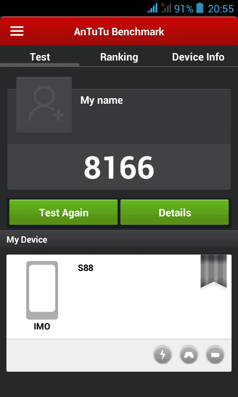

könnte mal bitte jemand mit einem anderen ROM mit Antutu 4.0.1 einen Benchmark zum Vergleich machen? Ich habe einen Wert von ca. 6700 im Kopf.
Ich habe bei einem zweiten Durchlauf sogar über 8200 erreicht und wollte diesen Wert verifizieren.

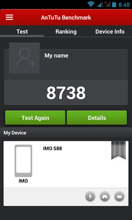

Hi,
ich habe die Version auch schon installiert. Ist für mich das derzeit beste ROM für das T1.
Pros:
- Autofokus funktioniert
- GPS funktioniert gut (TTFF 62s, Genauigkeit unter 3m, Navigation tadellos)
- flott (siehe Anhang)
