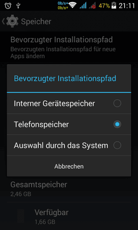

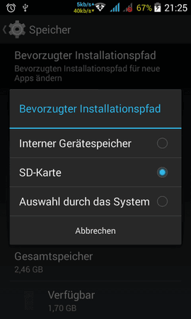

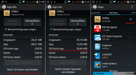

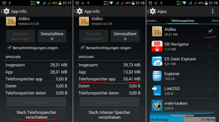

Auch diese Aktualisierung beinhaltet wie folgt hauptsächlich die Fehlebehebungen und Optimierungen der bereits vorhandenen Funktionen:
  • Apps lassen sich auf primäre eingebettete (siehe Screenshot1) bzw. primäre externe (siehe Screenshot2) SD-Karte verschieben und installieren.
  • Build-Property "ro.jowi81.intsdtype=0|1|2" zur manuellen oder automatischen Einstellung eines interne SD-Kartentypes auf emulierte oder eingebettete SD-Karte hinzugefügt. Diese ersetzt Build-Property "ro.jowi81.embsdasint".
  • Einstellungsmöglichkeit eines bevorzugten Installationspfades auf internen Gerätespeicher oder primäre eingebettete (siehe Screenshot3) bzw. primäre externe (siehe Screenshot4) SD-Karte für Apps hinzugefügt.
  • Und einige anderen weniger wichtigen Sachen.

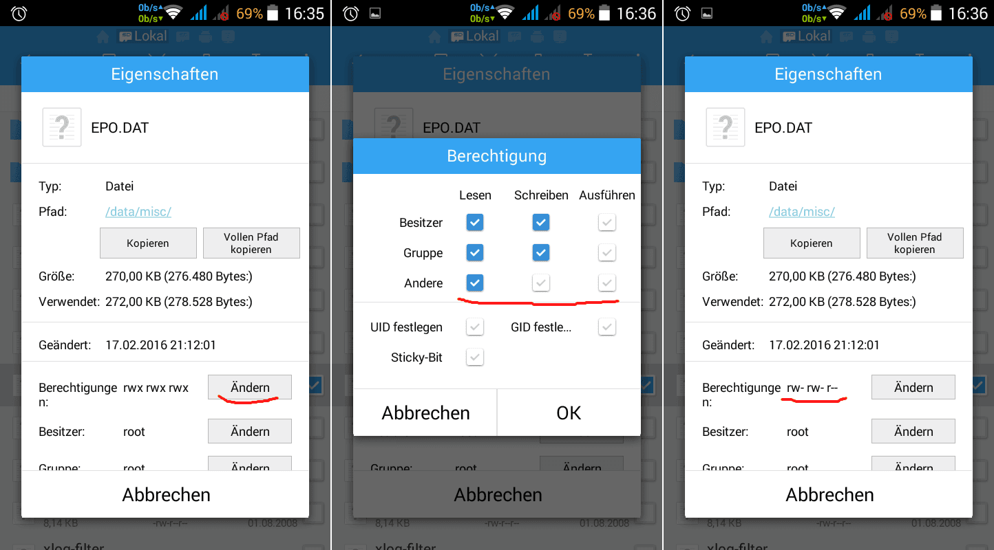

Nick Knatterton schrieb:
Woran kann ich erkennen, dass der Download erfolgreich war?
Anhand der vorhandenen "EPO.DAT" unter "/data/misc ".
Z.B. mit ES Explorer wie im Screenshot5.

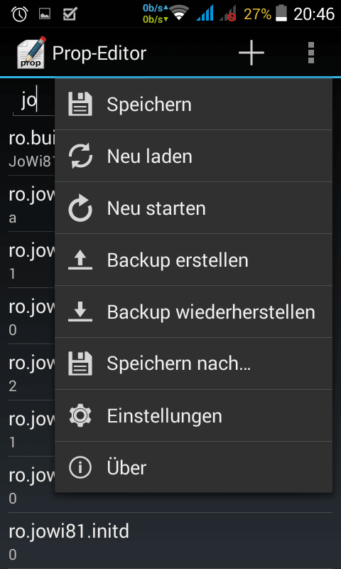

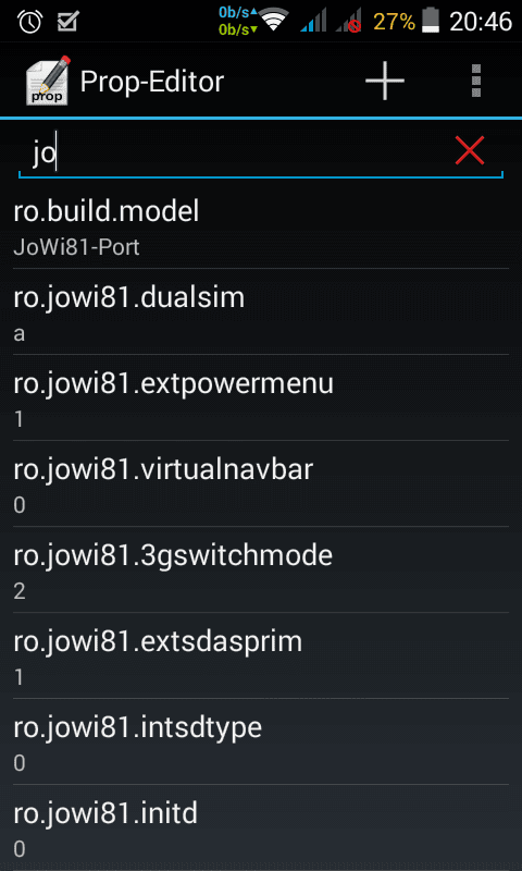

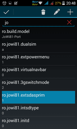

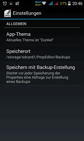

die Aktualisierung Update_2016-04-27 und die langersehnte Vollinstallation Beta_2016-04-27_AROMA bzw. Beta_2016-04-27_Default möchte ich euch nicht vorenthalten. Unteranderem ist jetzt auch eine Prop-Editor-App an Bord (siehe Screenshot1, 2, 3, 4, 5). An dieser Stelle ein großes Dankeschön an Ciubex für über 70% des Quellcodes.
Hier mal wie Folgt alle Änderungen im kurzen Überblick:
  • Offene Stelle in der Tastatur auf der rechten Seite im Landscape-Modus beseitigt.
  • Darstellungsprobleme der Mounts und symbolischer Verknüpfungen der wenigen Apps (z.B. ES Datei Explorer) behoben.
  • Property-Editor-App (com.jowi81.propeditor.apk) hinzugefügt.
  • Sicherung und Wiederherstellung-App (DataTransfer.apk) hinzugefügt.
  • Änderungen aus aktuelleren Version (Build 3_220, Blur 322.0.1, Date 08.01.2015) implementiert.
MfG, JoWi81
