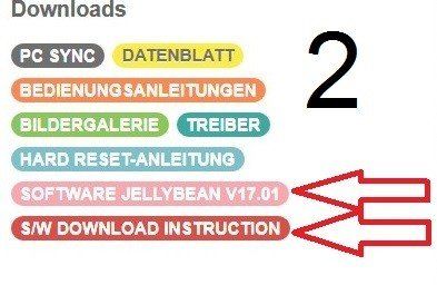

da gehst du auf diese Seite : http://www.mobistel.com/
Oben rechts gehst du auf Deutsch, dann auf Produkte, suchst das Mobistel Cynus T2.
Dann Klickst du rechts siehe Bild .1.
Dann kannst du das Stock ROM Cynus_T2_jellyBeanSoftware(Ver.V17.01).zip herunterladen.
Lese genau die Anleitung: S/W Download Instruction siehe Bild .2.
Achtung der Akku muss Voll geladen sein!
Edit: Siehe post #13
Viel Erfolg

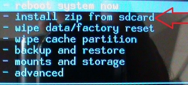

vielen dank für deine antwort Auro. habe allerdings das problem, dass ich nicht ins normale recovery komme, da ich ja den clockworkmod installiert habe. und wenn ich die power taste und die mittlere lautstärke-taste drücke und dannach ins recovery menü gehen möchte, komme ich in ein menü wo ich den boot mode auswählen kann. was ich aber mache um in den cwm zu kommen ist, dass ich dannach dann die "+" lautstärke-taste drücke und dannach die "-" bis es hängt (weil es wenn ich "-" drücke dann im menü hängt) und neustarten möchte dann nochmal die power & mittlere lautstärke-taste gedrückt halten und mit wenig glück kommt man dann ins cwm. im cwm hab ich bereits versucht das originale rom zu installieren.. allerdings ohne erfolg (installation aborted).

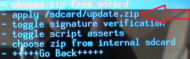

Du hast das Stock ROM Cynus_T2_jellyBeanSoftware(Ver.V17.01).zip heruntergeladen.
Dann die zip auf den Internen Speicher Kopiert, dann im cwm auf :
Install zip from sdcard -> " apply update from sdcard "
Du kannst auch "appy/sdcard/update.zip" oder "choose zip from internal sdcard" versuchen..

Dann kommt das bei mir:
Instaling: /sdcard/update.zip
Finding update package...
Opening update package...
Installing update...
asert failed: getrop("ro.product.device") == "
s9081" || getprop("ro.build.product") == "
s9081"
E: Error in /sdcard/update.zip
(Status 7)
Installation aborted.

also ich hab ein bisschen ge-Googlelt und das gefunden:
How To Fix Status 7 Error with CWM
so gehts:
  1. Stock ROM auf der Website Download
  2. entpacken mit einem ZIP Programm
  3. Entpackter Ordner -> META-INF -> COM -> Google -> Android
  4. Dort gibt es 2 Dateien. Wir benötigen "updater-script"
  5. Öffnet die Datei z.B. notepad++ oder mit einem anderen Editor
  6. als nächstes löscht du folgende Zeile: (sollte sich oben befinden)
  7. Code:
    assert(getprop("ro.product.device") == "s9081" ||
           getprop("ro.build.product") == "s9081");
  8. danach speichern und alles wieder zu einer .zip Packen
  9. aufs Handy oder SD Karte kopieren
  10. und dann "Install zip from sdcard -> " apply update from sdcard"
