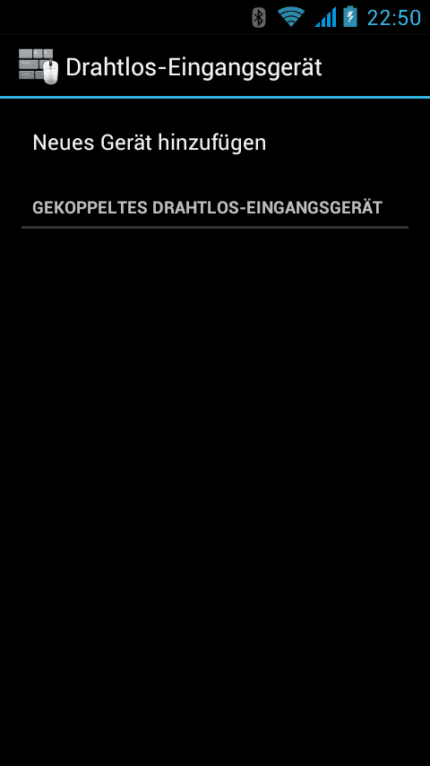

Also, da ich momentan noch das Jelly Bean Update drauf habe und hier die Funktion "Drahtlos Eingangsgerät (Eingabegerät)" installiert ist, habe ich zum testen, einfach mal meine Medion BT Tastatur MD86624 mit dem T2 gekoppelt.
Das ganz funktioniert problemlos und so wie ich kurz getestet habe, auch ganz gut!

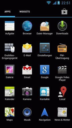

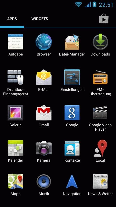

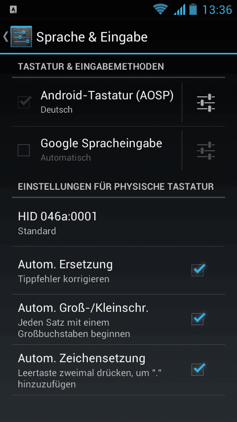

soweit mir bekannt, hatte das Gerät unter ICS (4.04) keine Unterstützung für Bluetooth HID Devices.
Das hat sich mit JB (4.1.1) anscheinend geändert, wie @derU oben auch getestet hat.
attachment.php
attachment.php
Da ich noch für einen anderen Beitrag einige Scrennshots übrig habe, packe ich die hier mit rein.
Hoffe, dass ist man so die Funktionalität erkennen kann.

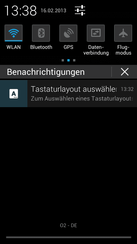

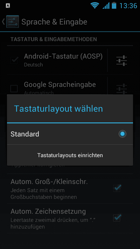

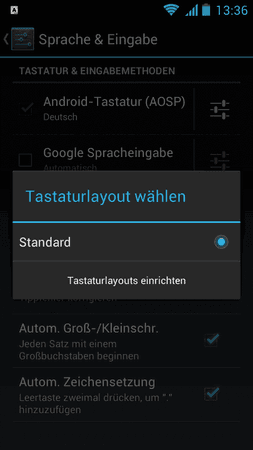

@derU: - konnte es leider nicht testen, da keine Blauzahn-Tastatur, aber wird bei dir das verwendete Tastatur-Layout richtig erkannt?
Habe es testweise einmal mit einer USB-Tastatur und OTG-Adapter versucht.
Wird auch erkannt. Nur kann man das Tastatur-Layout nicht verändern.
attachment.php
attachment.php
attachment.php

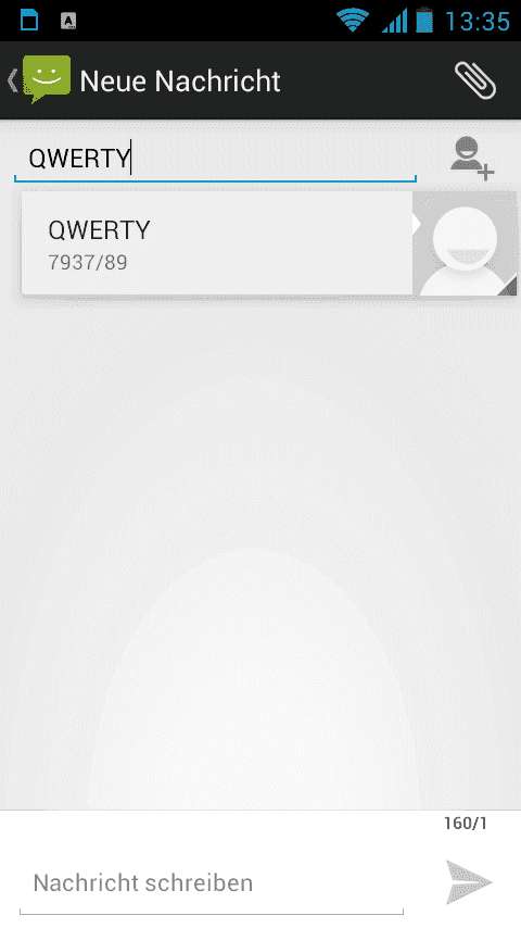

Die verwendete deutsche QWERTZ Tastatur, funktioniert damit nur mit einem englischen QWERTY Layout.
attachment.php
Schade, aber zumindest kann man mit der USB-Tastatur tippen, wenn auch mit dem "falschen" Layout.

QWERTY-Layout mit einer deutschen USB-Tastatur ist ein bekanntes Problem an Android-Geräten, das i.d.R. mit der App External Keyboard Helper Pro kuriert werden kann (zurzeit - d.h. möglicherweise nur noch bis morgen - als App der Woche bei Androidpit für €1,09 (statt €2,34) zu bekommen).
Reaktionen: remaxx
