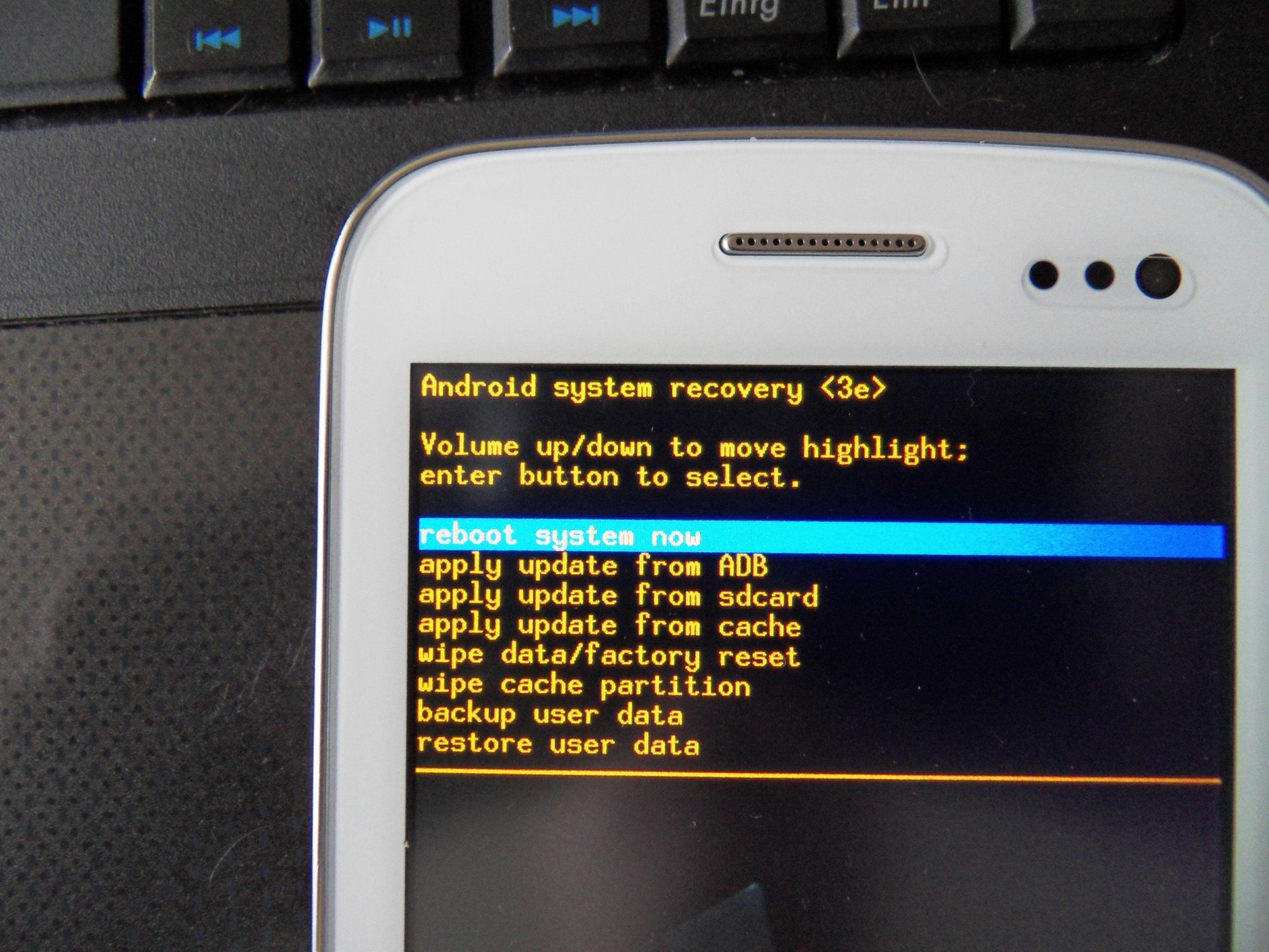

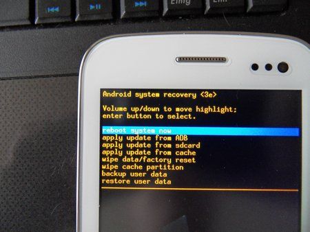

Siehst Du?
Das ist ja mein Problem.
In meinem Recovery steht nichts mehr von "install zip from sd card"!
Sonst könnte ich auch die 4.2camera.zip installieren. :thumbdn:
Hier mein Recovery-Menü.
Hi,
das auf deinem Bild ist das "Stock-Recovery" von Jelly Bean 4.1 ...
Damit geht dass, was du vor hast, niemals.
Du braucht entweder ein CWM-, TWRP-, oder LeWa-Recovery für Cynus T2 /Micromax A110.
Die sehen so aus:
cu
remaxx
