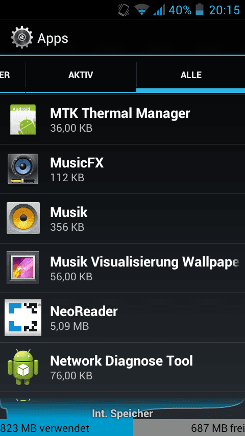

schultze4ever-albums-screenshot_music-_apk-picture6399-screenshot-2014-03-14-20-15-29.html
welche *.apk muss ich denn lösche???
Bei mir war es wie gesagt "Musik" (also die mit dem gelben Lautaprecher von vorn auf grauem Hintergrund), die immer automatisch zu spielen anfing, wenn ich den Kopfhörer einsteckte oder ein BT-Headset ankoppelte.
@Auro: s4e wollte aber nicht rooten... ;) Abhilfe (egal ob Einfrieren oder, wie ich's gemacht habe, /system/app/Music.apk in "Music.apk.bak" umbenennen) geht eh nur mit Root. :cool2:
