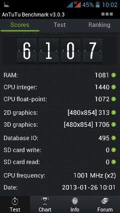

Hi ich habe angefangen bei 6686 und bin gerade bei 6100 gelandet. Insgesamt 4 mal getestet. Nicht alle heute. Aber jedes mal ist die Leistung schlechter geworden. Hatte jedes mal alle Programme zu. Kein Plan wieso das jedes mal schlechter wird. :confused:
Gesendet von meinem Cynus T2 mit der Android-Hilfe.de App

Das war bei mir ähnlich! Ganz Frisch, nach dem ersten Auspacken und Einrichten, hatte ich als erstes Antutu Benchmark installiert und das Ergebnis nach dem ersten Durchlauf, lag auch bei knapp 6500 Punkte!
Nach dem ich das T2 nach ca. 2 Tagen, komplett eingerichtet und einige Apps installiert hatte, kam ich bei einem erneuten Benchmark Test von Antutu, auf ca. 6200 Punkte.
Ich könnte mir vorstellen, dass die unterschiedlichen Ergebnisse, mit der Speicherbelegung, so wie auch mit der Ausnutzung des Arbeitsspeichers zusammen hängen?!
Auch sollte man diese Tests möglichst mit ein und der selben Version von Antutu durchführen!
