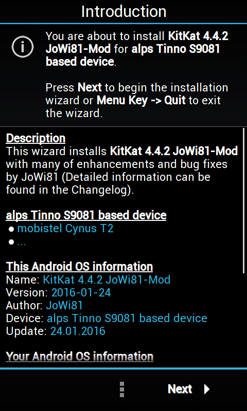

JoWi81,

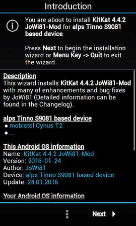

ich bin gerade beim Installation. "wipe data/factory reset" gemacht , danach gehe zum "install zip from sdcard".
Danach kommt "Introduction", drücke "Next", aber nichts passiert. Habe alle Knopfe ausprobiert, funktioniert nicht.
Was soll ich jetzt machen?
Zurück geht auch nicht.
ROM liegt auf externen SD.
In "Introduction" ganz unten steht:
"Your partitions informations
-System = 512 MB
-Cache = 512 MB
-Data = 1536 MB
-Emmc = 1079 MB"
So ist das richtig?

Hallo wanoz,
ein manuelles "wipe data/factory reset" wäre an dieser Stelle gar nicht nötig. Dies erledigt später der Installationsassistent "AROMA Installer" optional selbst.

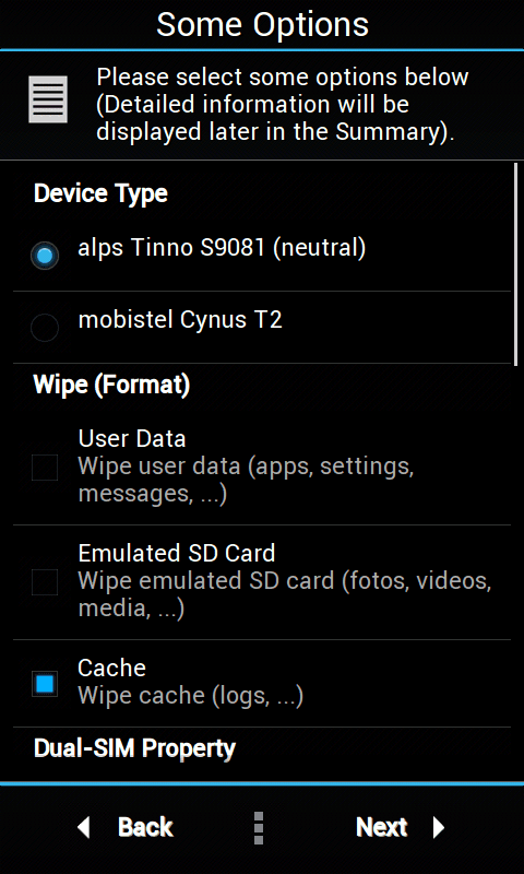

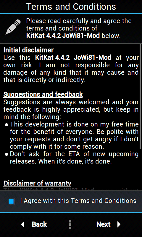

Scheinbar funktioniert das hoch und runterscrollen, aber nicht die Bedienschaltflächen z.B. "< Back" und "Next >".
Kannst du und ggf. auch andere bitte den folgenden Installationstest durchführen (habe da eine Kleinigkeit angepasst)?
Aroma_test_2016-01-25_-_alps_Tinno_S9081
Hierbei nur die Installationsdatei ausführen und versuche mittels der Bedienschaltflächen nochmal bis zum Schluss, einschließlich der Bedienschaltfläche "Install Now" durchzuklicken (siehe hierzu Screenshots in der Reihenfolge). Nur zur Info: es wird dabei nichts installiert, gelöscht oder sonst etwas!
Danke im Voraus.
MfG, JoWi81

Hallo wanoz,
brauchst dich nicht zu entschuldigen... Es gibt ja neben Android auch noch andere Dinge im Leben :winki:

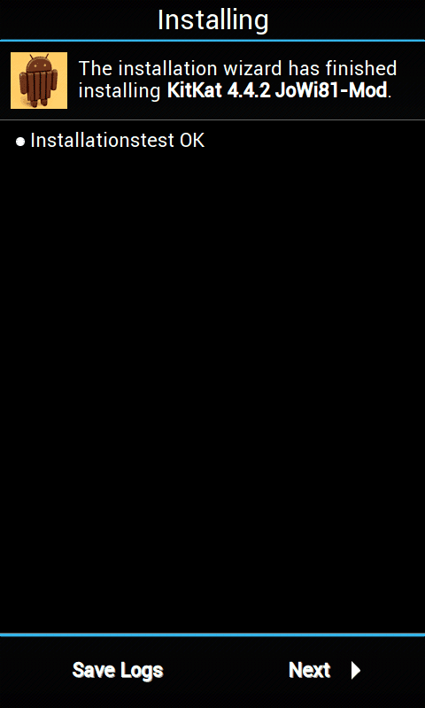

Hab jetzt einen weiteren Test vorbereitet. Dort ist jetzt die ältere Version des Aroma Installer (2.70RC2):
Aroma_test_2016-01-27_-_alps_Tinno_S9081
Wenn diese nicht geht, dann könnte es eventuell an CWM liegen... Danke fürs Testen!
OK, ich probiere jetzt.
Also mit diese Aroma-Test kann mit Knopfen nach unten oder nach oben scrollen, und mit aus-Taste ins Menü gehen.
Aber Knopf NEXT funktioniert bei mir nicht.
Ich habe versucht zusammen Knopf "Minus" und "Next" drücken, manchmal geht weiter; aber muss 20 mal drücken.
Ach so, habe ich verstanden. Bei mir muss "Next" zusammen mit ganz unten linken "Haustaste- oder Menü-Taste" drücken. Jetz habe ich Test durch.

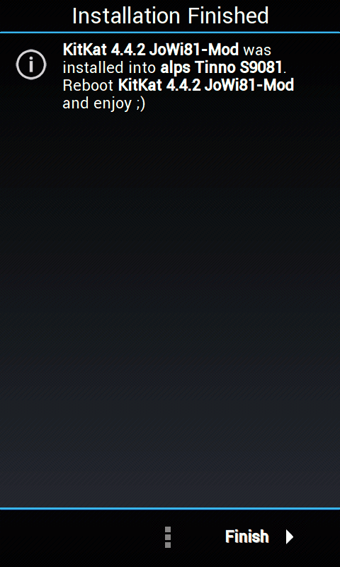

[doublepost=1453917848,1453913932][/doublepost]Endlich habe ROM installiert. Bei mir musste ich erstmal "Next" markieren (Next halten und Quadrat-Taste drücken), und danach zum Next betätigen muss ich wieder "Next" halten und Quadrat-Taste drücken, zum weiter gehen.
Jetz muss ich prüfen wie es läuft.
1. Mobil-Signal besser geworden
2. Super-Su will sich aktualisieren. Ich weiß nicht, ob das machen muss.
3. Endlich kann ich wieder Apps auf externe SD verschieben
4. Kamera nicht mehr so violet wie frühe
Reaktionen: JoWi81

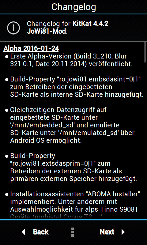

Die wichtigsten Änderungen und Erweiterungen erfährst du unter Beitrag_1 von Cynus T1.
Ich glaube jetzt können wir einen Schritt weitergehen und die Anderen an dem Test mit beteiligen lassen. Das wichtigste ist, dass die OS hochfährt. Hier nochmal die Alpha-Version auch für anderen Testfreudigen:
KK_4.4.2_JoWi81-Mod_Alpha_2016-01-24_-_alps_Tinno_S9081
Ich hoffe, dass es sich unter euch noch weitere Interessenten finden und anschließend hier ihre Erfahrungen berichten. Hier bitte unteranderem auch auf die korrekte Funktion der LED-Benachrichtigungsanzeige während des Ladevorgangs achtgeben. Vielen Dank im Voraus.
An dieser Stelle geht ein großes Dankeschön an wanoz, der ohne zu zögern sich getraut hat die re-portierte OS zu testen!
EDIT: Fehlerhafte Verlinkung zum Beitrag_1 behoben.

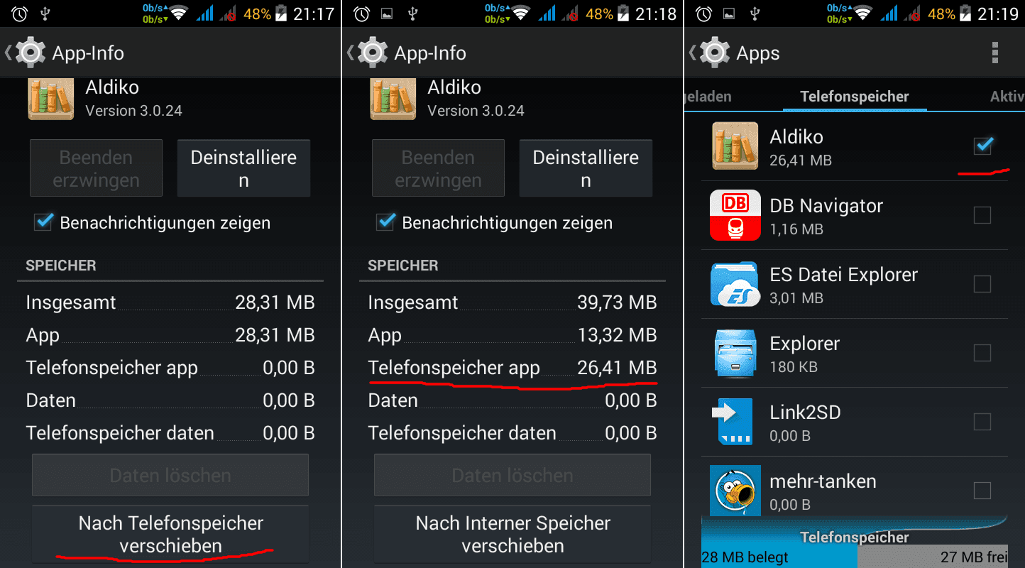

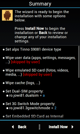

  • Apps lassen sich auf primäre eingebettete (siehe Screenshot1) bzw. primäre externe (siehe Screenshot2) SD-Karte verschieben und installieren.

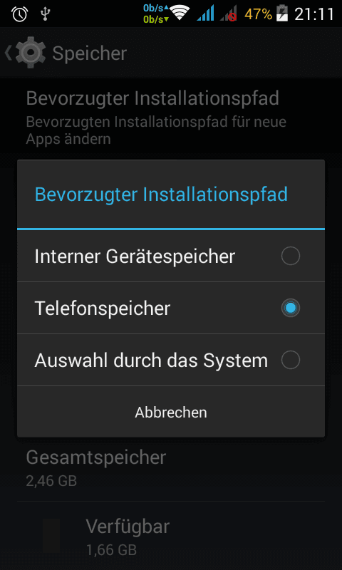

  • Einstellungsmöglichkeit eines bevorzugten Installationspfades auf internen Gerätespeicher oder primäre eingebettete (siehe Screenshot3) bzw. primäre externe (siehe Screenshot4) SD-Karte für Apps hinzugefügt.

  • Die Fälschlicherweise angebotene Option zum Verschieben der Apps während des Betriebes der emulierten SD-Karte als sekundären externen Speicher entfernt.
  • Zugriffsproblem z.B. der Kamera-App auf Telefonspeicher bei Nutzung dieser als Standartschreibdatenträger während des Betriebes der emulierten SD-Karte als primären externen Speicher behoben.

ich habe das AROMA-Touch-Problem indirekt durch Standard-Installationsassistenten gelöst. Hiermit möchte ich euch die längst angekündigte Aktualisierung Update_2016-04-27 und die Vollinstallation Beta_2016-04-27_Default bzw. Beta_2016-04-27_AROMA empfehlen. Hierzu habe ich einen neuen Thread "[OS, 4.4.2] KitKat für Cynus T2 (Micromax A110, my|phone A919, ...) re-portiert" aufgemacht und hoffe, dass es sich einige unter euch finden, die ihre Erfahrungen auch mit den anderen Interessenten mitteilen.

  • Einstellungsmöglichkeit eines bevorzugten Installationspfades auf internen Gerätespeicher oder primäre eingebettete bzw. primäre externe SD-Karte für Apps hinzugefügt.
