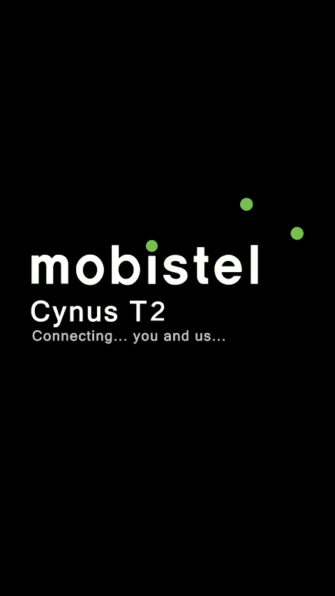

Dein Boot-Logo sollte so aussehen:
attachment.php
Kann sein, dass es erst nach dem nächsten Reboot des Gerätes korrekt angezeigt wird.

Beim bootscreen erscheint | SUPERFONE Canvas2 dann das Android Männchen und dann das Mobistel ... Komisch
Du hast offensichtlich die indische Software geflasht... Junge, Junge...

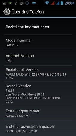

hast du mal einen Screenshot von der jetzt installierten Version?
cu
remaxx

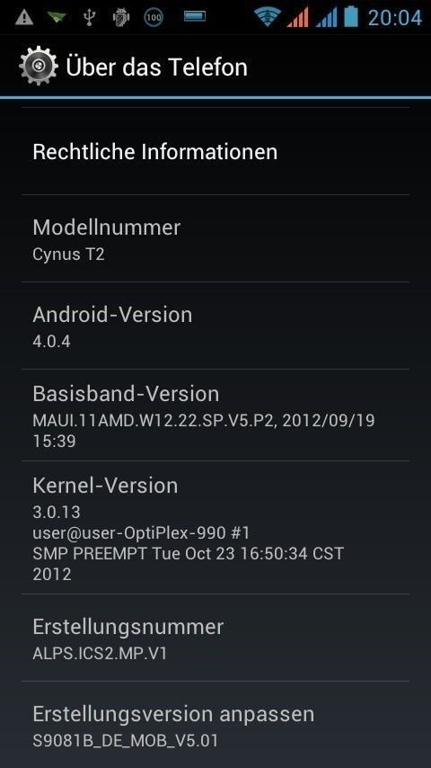

Also hier ein Screen von "Über das Telefon"
Hi,
ja, das passt so, ist das richtige ROM!
Wenn das mit :
auch nach einem Neustart so bleibt, liegt es am jetzt von dir so mühevoll geflashten Stock recovery ...
Das stammt ursprünglich von einem indischen Micromax A110 Canvas 2 ...
Willst du das ändern, dann Prost Mahlzeit.
Wenn alle funktioniert und du das Cynus T2 Rom nochmal flashen kannst, ist alles im Lack.
Lass es so, ist nur "Schmuck am Nachthemd", sollte also nicht weiter stören.
