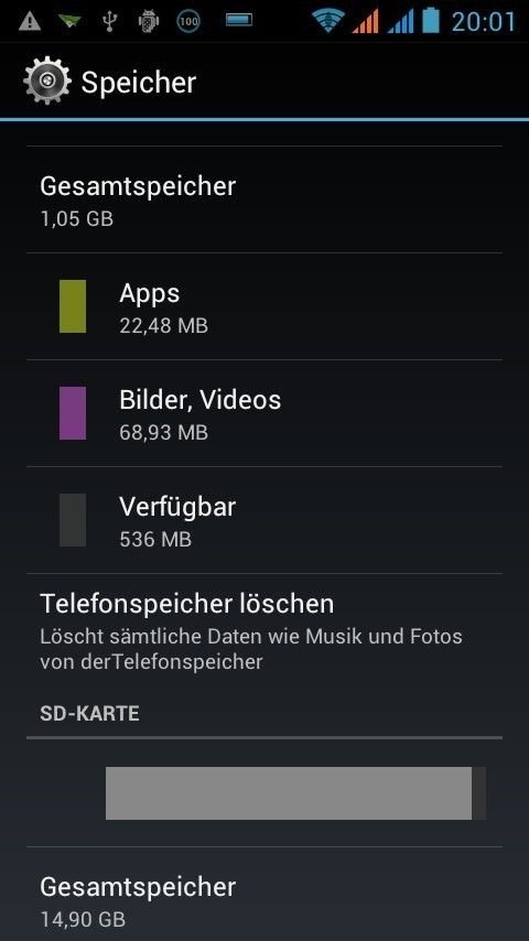

Hi,
nachschauen kann man das z.B. unter "Einstellungen=> Speicher" (siehe Screenshot) oder mit einem Dateimanager.

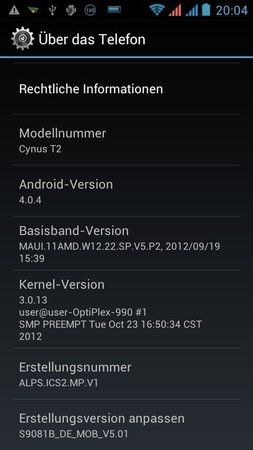

Hmmm, so langsam habe ich Zweifel, ob das mit dem Flashen des Custom ROMs bei dir überhaupt funktioniert hat.
Hast du einen Scrennshot von "Einstellungen => Über das Telefon"
cu
remaxx

Hier 2 Screens von meinem Speicher
edit : Gibt es noch Hoffnung das Recovery wieder hinzubekommen & Unroot ?
Hi,
wenn mich deine Bilder nicht täuschen, ist deine interne Speicherkarte nun anderes (größer) partitioniert. Bei dir jetzt 1,48 GB, beim Original 1,05 GB
Kann sein, das da das Problem liegt.

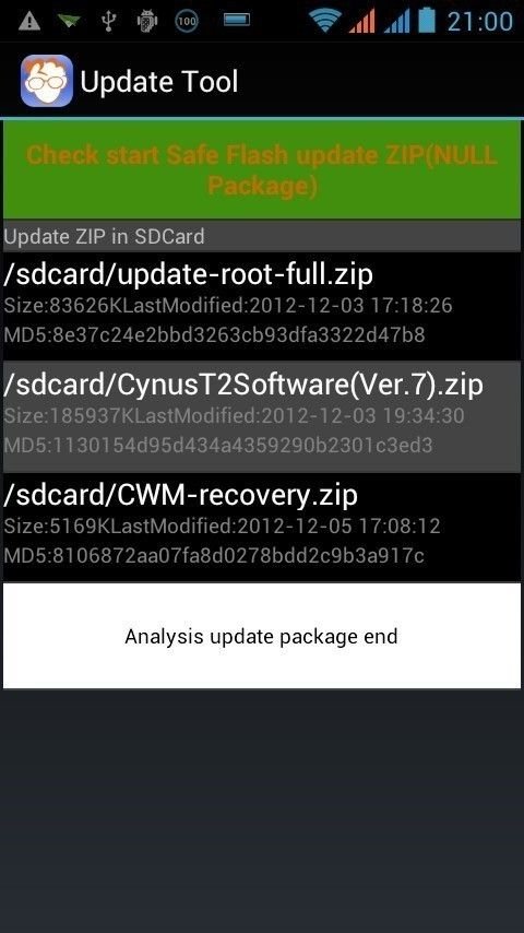

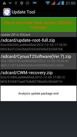

okay ich werde es jetzt Versuchen....

Es hat nicht geklappt habe alle Schritte befolgt aber es kommt
immer wieder dieses Bild(Im Anhang) ich gehe fest davon aus das mein CWM weg ist oder diese ROM mein CWM nicht durchlässt. weil immer wenn ich dann in
das CWM oder Recovery möchte spielt er die ROM neu auf und es passiert nichts mit dem CWM wenn ich zB jetzt Original Software aufzuspielen versuche :((
