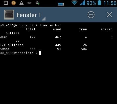

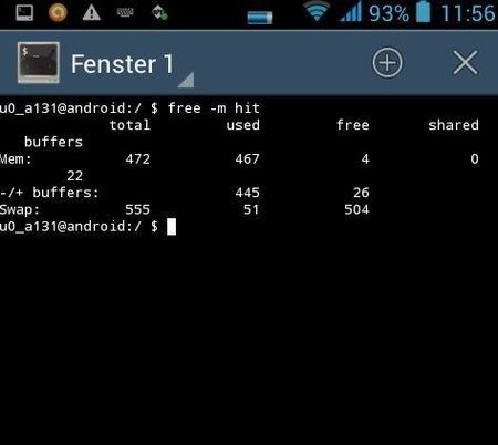

sooo jetzt habe ich swap 555 :thumbsup:
das ist nur möglich, wenn ihr beide Dateien
98swap_cache_v256
98swap_cache_v300
volle Rechte gebt. Ich habe dies mit dem Root Explorer realisiert.
ausserdem müsst ihr die Datei Suvi booster löschen.
Reaktionen: OliverDeisenroth und Anz
Wirklich genial das ganze...:thumbsup:
