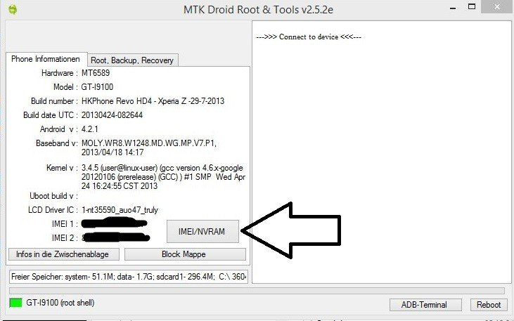

Hallo jonasjoni,
Mit MTK Droid Tools kannst du deine IMEI nummern wiederherstellen,
diese Nummern findest du unter dem Akku.
Nicht vergessen nach der erfolgreichen Wiederherstellung, einen wipe zu machen..
Reaktionen: jonasjoni
