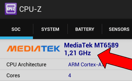

Wer sich nicht sicher ist, ob in seinem Gerät eine MTK-SoC ist, kann das z.B. mit der App CPU-Z (GPU-Z - Google-Play) aus dem Playstore überprüfen:

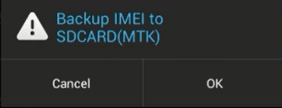

Wo ihr die Sicherung anlegt, das könnt ihr nach Belieben entscheiden. In beiden Fällen erscheint ein Feld, in dem ihr den Speicherort nochmals mit OK bestätigen müsst:

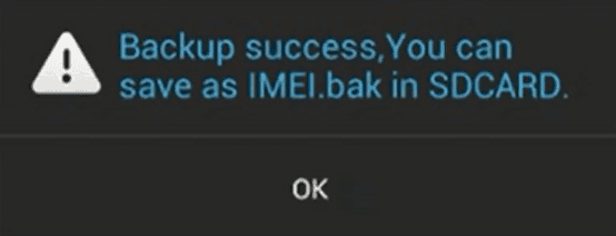

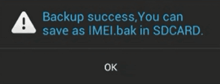

Der Erfolg eurer Sicherung wird euch im nachfolgenden Dialog bestätigt:
4. Das war's. Ihr könnt dir Mobileuncle Tools jetzt beenden. Ihr findet im Grundverzeichnis des gewählten Speichers jetzt eine IMEI.bak Datei. Die Datei besitzt normalerweise eine Größe deutlich unter 1KB.
