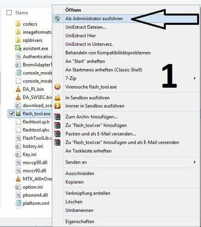

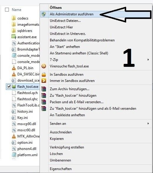

Das Phone Voll Geladen Ausschalten, Akku raus nehmen, das Flash Tool als Admin Starten,

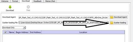

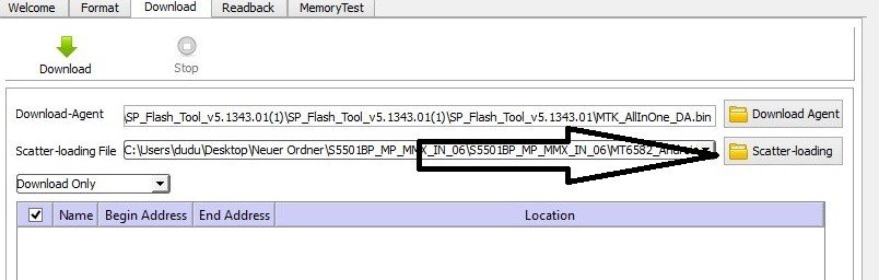

den Scatter.txt auswählen.
Alle Haken raus außer bei Recovery, das neuee Recovery suchen,
im Flash Tool auf Download drücken, den Hinweis mit ja Bestätigen.
Das Phone via USB Anschließen,
warten bis das Flash Tool OK zeigt.

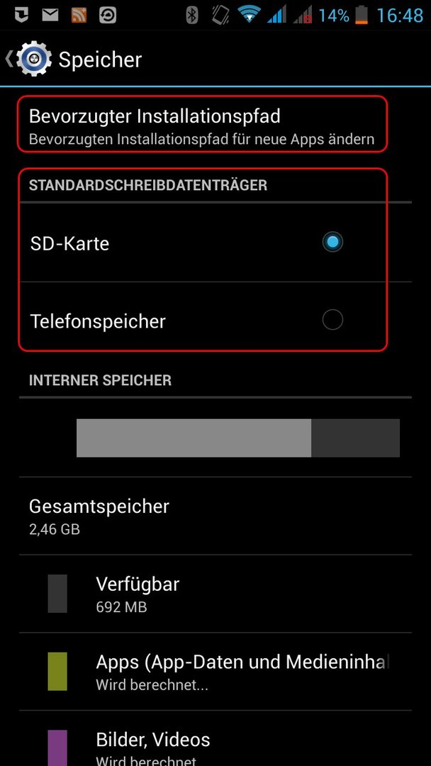

auch dir erstmal vielen dank für die vielen guten anregungen - ich werde deine schritte mal berücksichtigen und durchführen - eine frage hab ich aber noch - ich habe als standarpfad für installation die sd-karte - aber: wo finde ich die einstellung "Standardschreibdatenträger" die ich ebenfalls auf sd-karte setzen kann - ist mir bis jetzt (und auch früher) nie untergekommen ? ich dank dir bernd für eine kurze info
grüße
jörg
"Standardschreibdatenträger" ist doch in den Speichereinstellungen direkt unter "Bevorzugter Installationspfad" zu finden:
