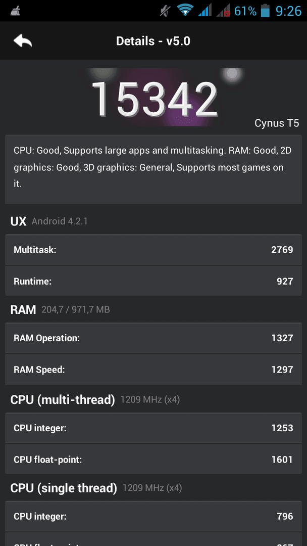

Hallo Hundi
Könntest Du mal eine Antutu machen?
Jo
wenn du mir sagst was das für eine app ist mach ich das, ich kenn das nicht.
Hallo Hundi007!
Einfach im PlayStore nach Antutu Benchmark suchen :)
Grüße Jörg
Test ist mit Version 0.4,
0.5 ist gerade erschienen, da ich aber beruflich unterwegs bin kann ich das erst die tage testen.
also ich komm mit dem benchmark teil nicht klar, nach dem im original post bei xda "Antutu on this rom is 15456" gepostet wurde, habe ich es noch mal versucht und bei mir wird der wert immer niedriger als beim vorherigen mal. also mir auch egal. das teil läuft sowas von smooth, das ist genau das was ich gesucht habe.

Hundi007 das ist normal und diese Tests sind sowieso nicht aussagekräftig.
ja smooth oder Schwupizidität ist wichtig.
