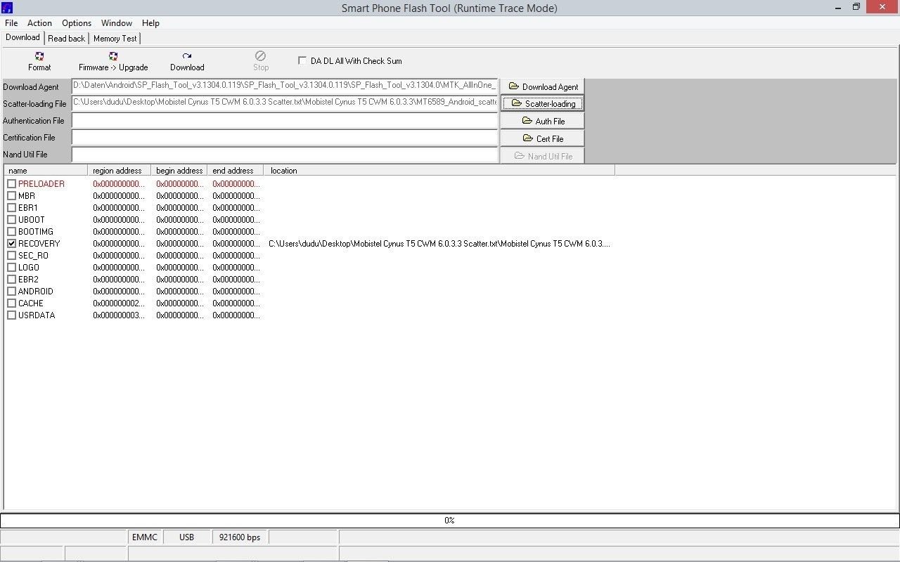

nein leider nicht. schau mal:
und so
bleibt es auch. kein muchs nix
Kann es sein dass die VCom Treiber fehlen?
Was geht denn nicht, werde aus dem Bild nicht schlau
Reaktionen: djbb
ich habe alles so gemacht wie du es geschrieben hattest.
nur nach dem download klicken und dann usb kabel anschließen passiert nichts mehr. habe beides versucht akku rein oder volume minus gedrückt halten...
Win7 oder Win8/8.1
Der ursprüngliche Beitrag von 23:03 Uhr wurde um 23:04 Uhr ergänzt:
"USB-Debugging" im Phone eingeschaltet ?
Reaktionen: djbb
win 8.1 und usbdebugging ist auch an
das sp problem besteht weiterhin. hab aber das ursprügliche probleme gefixt. Danke an Auro der nicht aufgegeben hat :thumbup::thumbsup:
