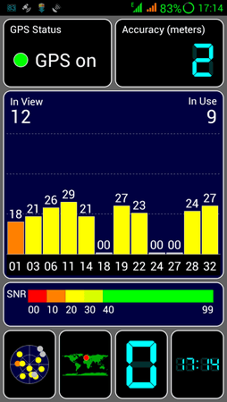

Hier das beste GPS Ergebnis, das ich mit dem T7 hatte.
Grüße
