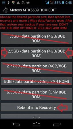

1. Die Meteos-mtk6589-rom-edit-apk. herunterladen..
2. Die Meteos-mtk6589-rom-edit apk. auf der SD-Karte speichern.
3. Die Meteos-mtk6589-rom-edit-apk. installieren und Ausführen.
4. Die 2.5GB data Partition auswählen, Nicht 2.77GB !! auch keine andere!!
5. Auf Reboot to Recovery Tippen im CWM / TWRP
5.1. Wipe data/factory reset
5.2. Wipe Dalvik Cache
5.3. Reboot Recovery
5.4. backup and restore
5.5. Restore eures CWM / TWRP Backup
5.6. Advanced Restore / Restore data
5.7. Reboot system now

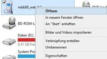

Um Daten von der SD-Karte auf euren PC zu Kopieren, bei angeschlossenen USB Kabel,
die Statusleiste runter ziehen und da auf Mediengerät (MTP) Tippen.

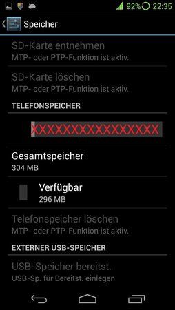

Wundert euch nicht, dass ihr einen Speicherbereich (Telefonspeicher mit der Größe von 303MB vorfindet,
Dieser Speicherbereich wird nicht mehr vom System genutzt und es werden hier keine Daten mehr gespeichert. Siehe Screenshot (XXXXX)

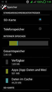

eigentlich hat es geklappt - hab "Gesamtspeicher 2,46 GB", nur der Eintrag "Telefonspeicher" ist nun komplett weg. Es sieht bei mir also nicht so aus, wie auf dem 2. Bild: "Standardschreibträger "SD-Karte" und/oder "Telefonspeicher", sondern nur "SD-Karte".
Per RootExplorer kann ich auf den internen Speicher zugreifen - z.B. unter system/app sehe ich den Status "547,00MB benutzt, 93,00MB frei"
Ist es OK so, oder schlimm? Von der Geschwindigkeit her ist alles OK - das Tel. startet wie immer an sich, dann, erst nach ca. 1 Minute wird meine 64 GB MICROSD-Karte erkannt
Hast du in Einstellungen -> Speicher -> Bevorzugter Installationspfad / "Auswahl durch das System" Aktiviert ?
Der ursprüngliche Beitrag von 22:27 Uhr wurde um 22:29 Uhr ergänzt:
Neustart nicht vergessen..
Nein, bei meinen Androids mangelt es immer an dem internen Speicher, so daß ich immer die Einstellung "SD-Karte" dort habe/mache, wobei aber normal beim "STANDARDSCHEIBTRÄGER" den "Telefon-Speicher".
Ist es so richtig?
Aber inzwischen konnte ich durchs "Wischen"/"Reinigen" ("wipes") im CWM und Neustarts doch etwas erreichen!
Der Telefonspeicher ist aufgetaucht i.H.v. "Gesamtspeicher 304 MB"
Jetzt bin ich beruhigt! :thumbsup:
belarusofil schrieb:
so daß ich immer die Einstellung "SD-Karte" habe, beim "STANDARDSCHEIBTRÄGER" den "Telefon-Speicher"Ist das so richtig?
1. : Bevorzugter Installationspfad / "Auswahl durch das System"
2. : STANDARDSCHEIBTRÄGER / "SD-Karte"
Diese Einstellung habe ich als gut befunden und lasse sie so.
Wundert euch nicht, dass ihr einen Speicherbereich (Telefonspeicher mit der Größe von 304MB vorfindet,
