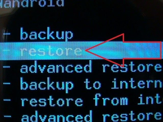

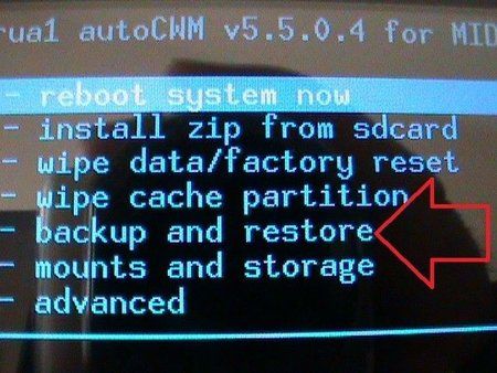

In CWM auf backup and restore
->restore

Ich habe das so gemacht wie du es geschrieben hast und bei mir steht in der cwm recovery no files found wenn ich den ordner zum flashen auswähle
Und entschuldige wegen dialekt
Hast du das so gemacht ?
Die zip entpacken und den Ordner "clockworkmod" auf die SD-Karte Kopieren.
Reaktionen: P1x3LL
ja genau und wie gehe ich jetzt hin und flashe das das ist ja keine zip mehr mache ich das über install update meine recovery ist übrigends version 5.5.0.4
//edit: nice danke schön hat geklappt läuft
wo ist der danke BUTTON :D
Hast du diese CWM Menüstruktur ? (Siehe SPOILER)
falls nein hast du das Stock Recovery, damit kannst du kein CWM Backup / Nandroid-Backup flashen.

Nene das selbe wie du is mir direkt aufgefallen auf dem bild oben hatte am anfag probleme mit der recovery da hast du mir aber mit deinen anderen Beiträgen ausgeholfen
