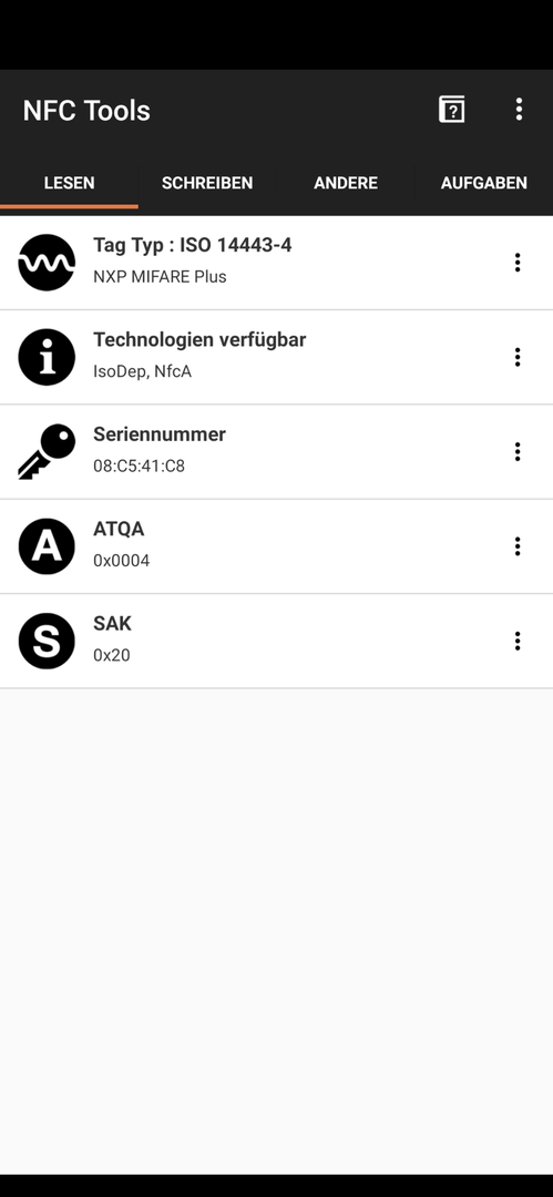

Installiere Dir die App Scan a tag.
Dann halte die Uhr hinter das Handy
Dies zeigt den nfc-tag deiner Uhr an, falls nfc funktioniert.
@Pianoralf danke für den Tipp. Habs mit der App NFC Tools getestet und da scheint wohl alles i.O.
Wobei ich daran auch nicht wirklich zweifele, da das Zahlungsterminal reagiert, aber anscheint die Kommunikation nicht klappt. Da ich aber nicht weiß, woran es liegt, forsche ich in alle Richtungen.
