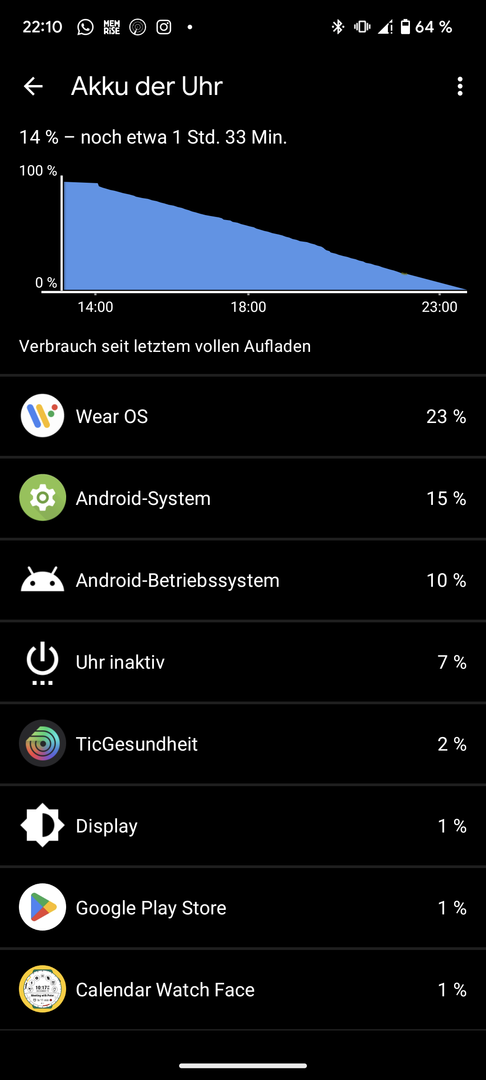

Zum Glück habe ich euren Thread gefunden. Habe mich schon wieder gewundert was nun los ist. Dank euch erstmal den Standort deaktiviert.
Guten Morgen,
Die Deinstallation des letzten Wear OS hat bei mir den größten Erfolg gebracht. Das Ausschalten des Standortes mag auch ein paar Prozent bringen, wirkt sich aber weniger aus.
Reaktionen: old.splatterhand
@DominikS. Bei mir das gleiche Ergebnis. Hab schon seit ein paar Wochen das Gps wieder laufen. Bin sehr zufrieden, bis auf die Tatsache, das ich eine veraltete Software nutzen muss.
Ich habe einfach auf Werkseinstellung zurückgesetzt und mit aktuellem Wear OS habe ich wieder 2 Tage Saft in der Uhr.
