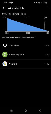

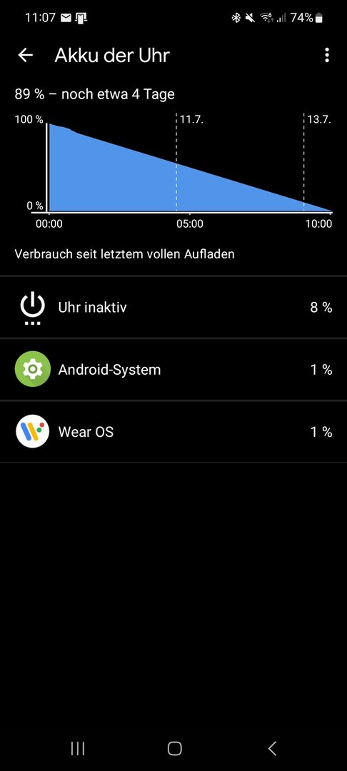

Wenn ja, dort kannst Du unter "Erweiterte Einstellungen"-->"Akku der Uhr" gucken, wer am meisten Akku verbraucht....
Dort hast Du erstmal die Grafik, wie Dein Akku fällt.
Dann sind darunter die Apps aufgelistet, die Akku verbrauchen, mit Prozentangabe wie viel vom Akku.
Wenn dort ein sehr hoher Verbrauch einer App auffällt, sollte man sich um die mal kümmern.
Wir hatten mal hohen Verbrauch bei Ware OS, da war die Standortbestimmung schuld, ist aber durch Update behoben worden...
Bei mir im, sieh Anhang, alles gut. 1% ist easy, gut der Tag ist noch lang... aber wäre hier schon eine App mit z.B. 4% und mehr am Start, sollte das ein Übeltäter sein...
PS: Der Screenshot ist meine TWP3 GPS, die alte ohne GPS habe ich auch noch, Akku immer noch ok!

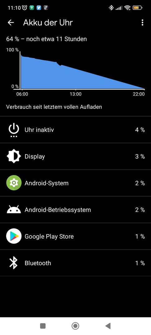

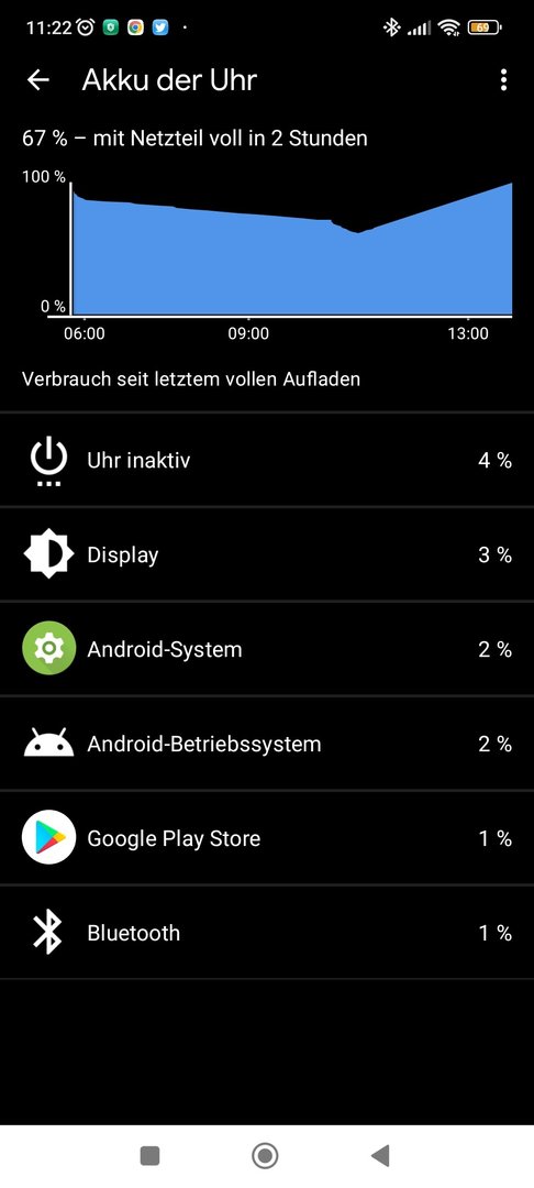

Danke dann ist wahrscheinlich echt der Akku kaputt, hatte vorher eine Xioami Active das ist Natürlich was anderes.....
Bei dir 4 Tage bei mir 12 Std lol
Die Verbräuche sehen eigentlich gut aus... Android und gleichzeitig Android Betriebssystem finde ich verdächtig, da könnte etwas rödeln im Hintergrund.
Guck das mal, ohne gleich zu laden, länger an. Wenn die beiden weiter gleichmäßig ansteigen, könnte das die Ursache sein.
