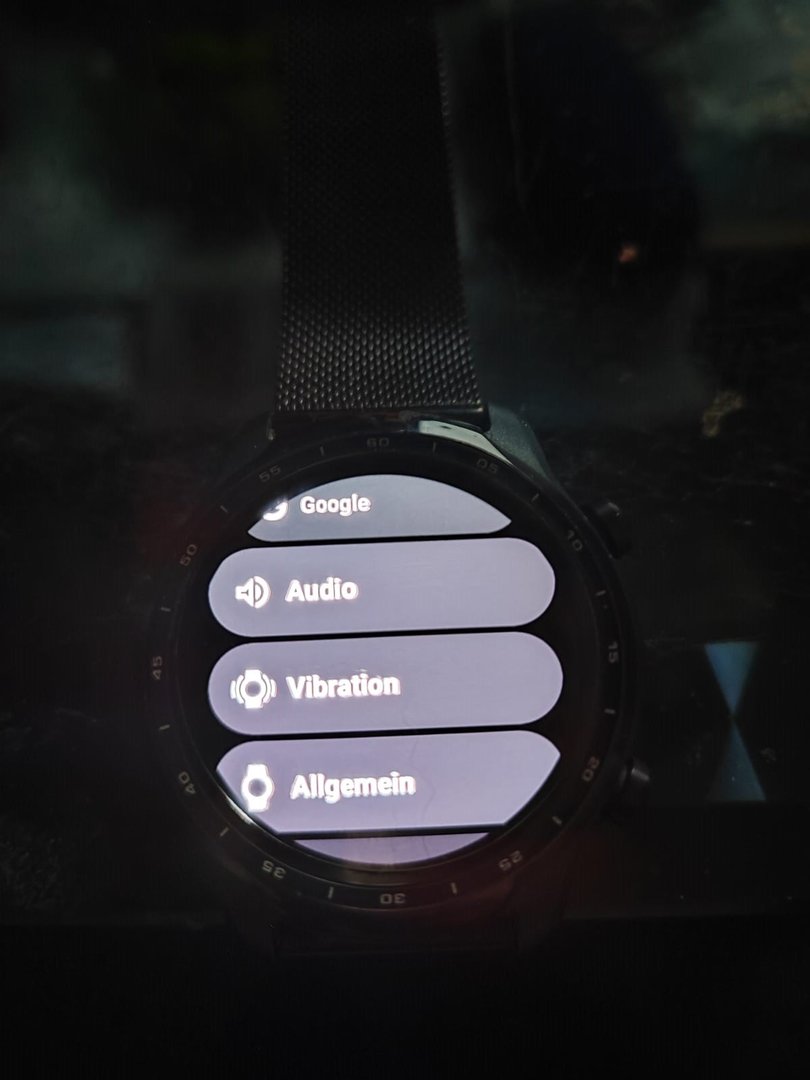

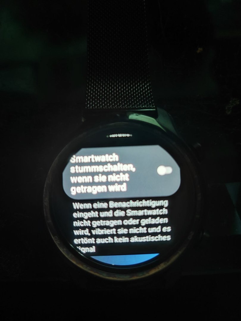

Hatte auch das Problem das weder von WhatsApp noch von Telegramm Benachrichtigungen bei der TicWatch 3 GPS angezeigt wurden . Die WhatsApp App ist auch auf der Uhr und Benachrichtigungen sind aktiviert. Habe unter Einstellungen, Vibration die Option das ich keine Benachrichtigung bekomme wenn ich die Uhr nicht trage deaktiviert ! Und meine Uhr meldet sich bei jeder Mitteilung 😀 Hoffe das es so bleibt !
