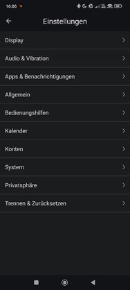

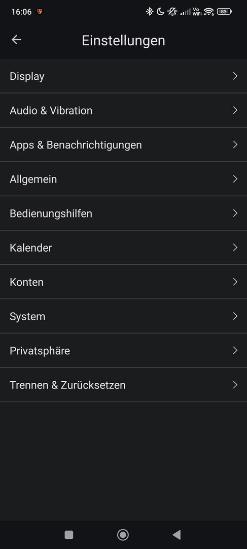

Also bei mir in der Health App, unter Gerät/Einstellungen gibt es nix von wegen esim.
Siehe da
Bei mir steht der Menüpunkt esim als erster ganz oben. Hast du eine VF Sim im phone? Wenn nein, könnte es daran liegen.
