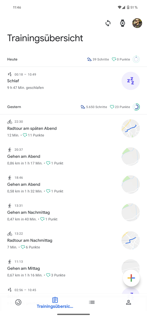

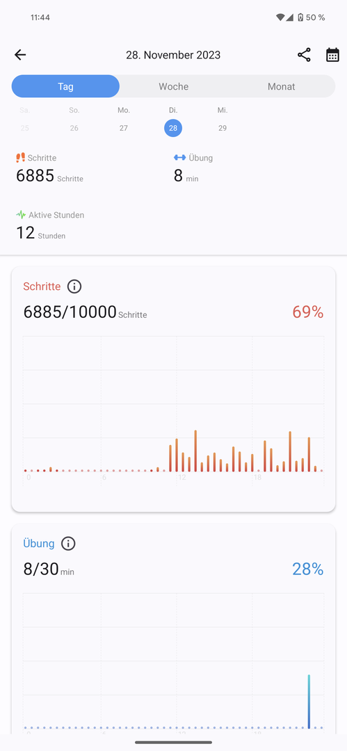

Zum anderen kommt noch hinzu das die Schritte in der Mobvoi App nicht mit den Schritten in der Fit App übereinstimmen:
siehe Screenshots unten =)
Auffällig hierbei ist allerdings das in der Fit App wiederum weniger Schritte übertragen werden, als in der Mobvoi App angezeigt werden!
Dabei ist aber festzuhalten das die Schritte in der Mobvoi App natürlich mit den Schritten auf der Uhr (vom Tic Schrittzähler getrackt) übereinstimmen!

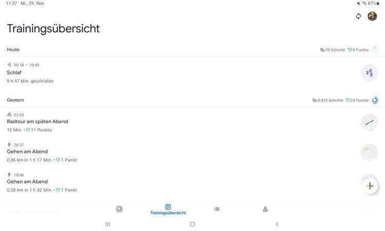

Da die AOK Bonus App auf meinem Handy mit Android 14 immer wieder abstürzt habe ich sie auf meinem Tablet installiert und damit sie dort auch die Werte von der Fitness ab holen kann, musste ich auch die Fit App auf dem Tablet installiert und jetzt seht und staunt selbst:
Siehe wieder Screenshot =)
Kann mir jemand den Unterschied zwischen den beiden Fit Apps erklären 🤭
Achso und interessanterweise sei dazu noch zu erwähnen das die Schritte auf dem Tablet exakt mit den getrackten Schritten auf der Uhr (von der Fit App) übereinstimmen!

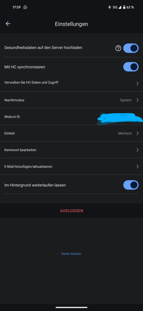

Also ich hab auch in der Mobvoi ab die Freigabe für Drittanbieter Apps - in dem Fall für Google Fit... Aber bei dem Punkt Einstellungen kann ich HC gar nicht abwählen 🤔 das aktiviert sich immer wieder automatisch 🤷🏻‍♂️
Und in der Fit ab hab ich den synch mit HC jetzt auch Mal abgelehnt und die automatische Erkennung auch abgelehnt - wie du oben bereits Mal erwähntest!
Stimmt das so in etwa?

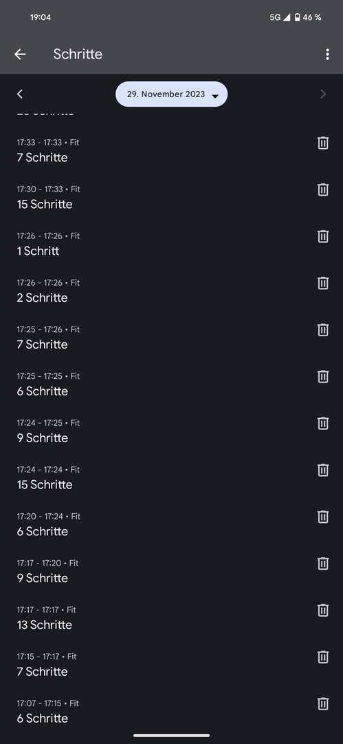

Wenn du dir unter Health Connect die letzten Zugriffe anschaust, taucht dann bei dir die Mobvoi App auf?
Bei mir ist immer nur Fit mit lesen und schreiben aufgeführt - obwohl beide alle Berechtigungen haben 🤔
Weil bis jetzt kamen nämlich noch überhaupt keine Daten bei Google Fit wieder an 🤷🏻‍♂️
Ja, ich hatte um 19:02 Uhr Zugriff von Mobvoi Health...
Das ist ja immer das Problem, das Synchronisieren hängt, warum auch immer.
Lesen oder schreiben?
Und dein Tipp mit den Handy neu starten hat tatsächlich geholfen, jetzt trudeln ein paar warte ein!
Aber die Vermutung liegt irgendwie nahe das Mobvoi selbst gar keine Schritte in Health Connect schreibt sondern nur liest (obwohl ich der App explizit die Berechtigung dazu gegeben habe!)
Siehe auch der Screenshot!
Die Schritte beginnen ab ca 17 Uhr, was ungefähr mit der Zeit zusammen passt wo ich alle Werte aus HC gelöscht hatte! Aber alle werden nur von Fit eingetragen, obwohl ich ja das Tracking am Handy ausgemacht habe und die Fit App auf der Uhr unter geschmissen habe (alles ungefähr zu der selben Zeit gegen 17 Uhr)
Bringt eiglt Health Connect im Grunde Mal gleich gar nichts, weil die Schritte die Fit da einträgt die kenn ja Mobvoi schon 🤷🏻‍♂️😅
