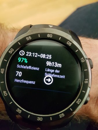

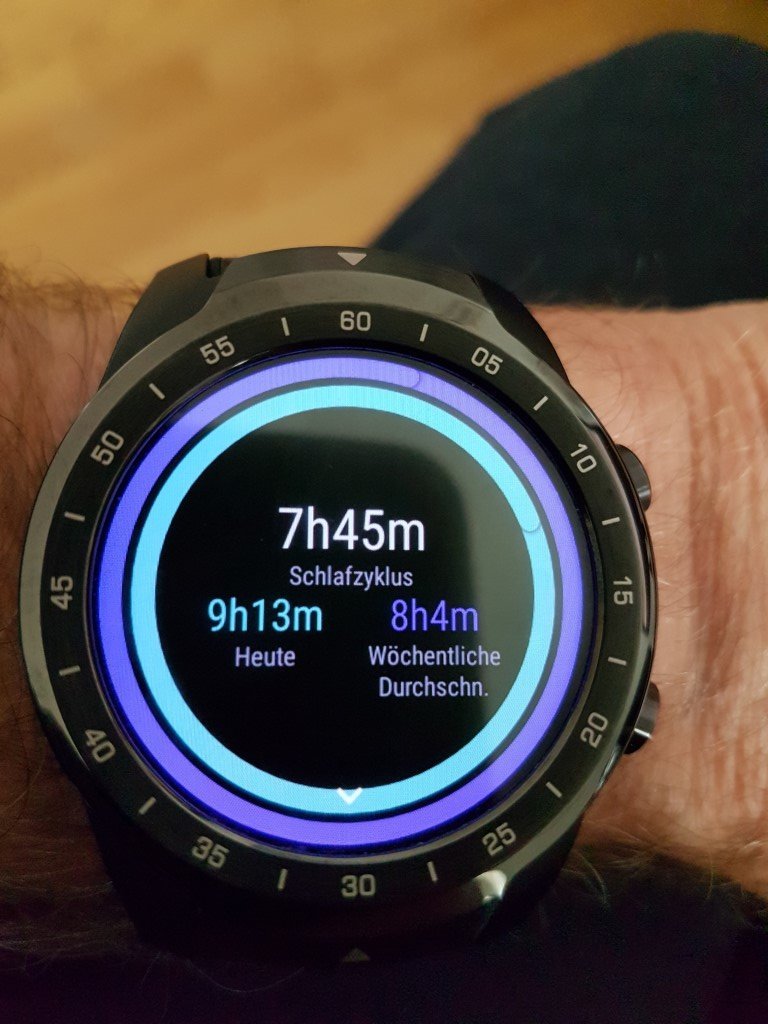

Siehst Du beim öffnen von TicSchlaf überhaubt keine Aufzeichnung?
Siehe Anhang von meiner Aufzeichnung.
Wenn ich dann auf den weißen Kreis mit Pfeil tippe, werden die Schlaf und Pulsdaten detailiert angezeigt....
