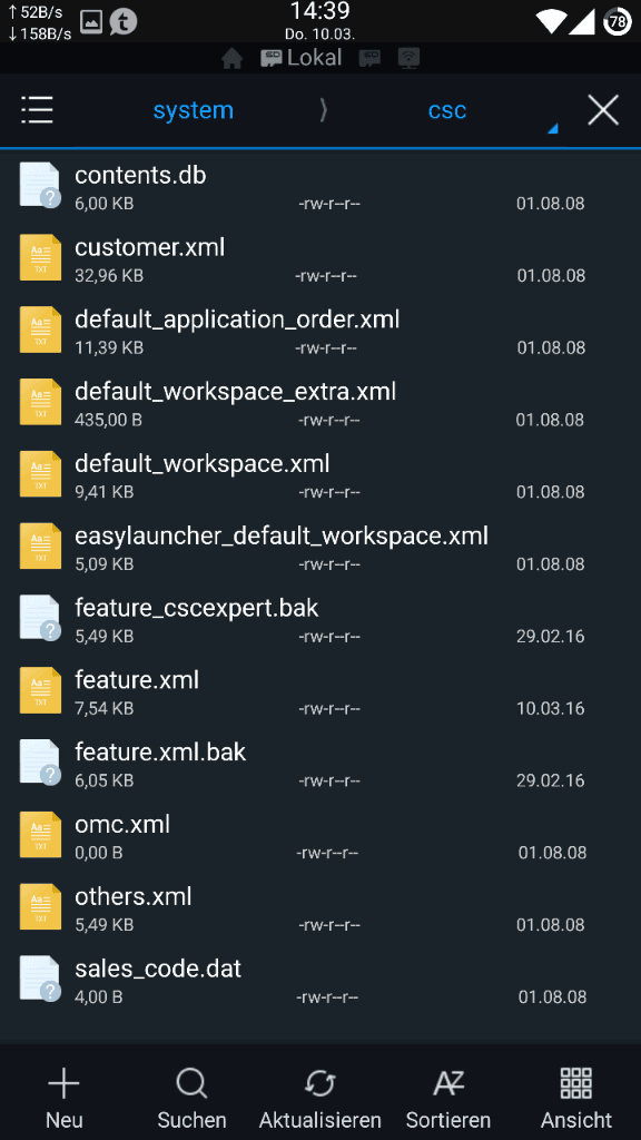

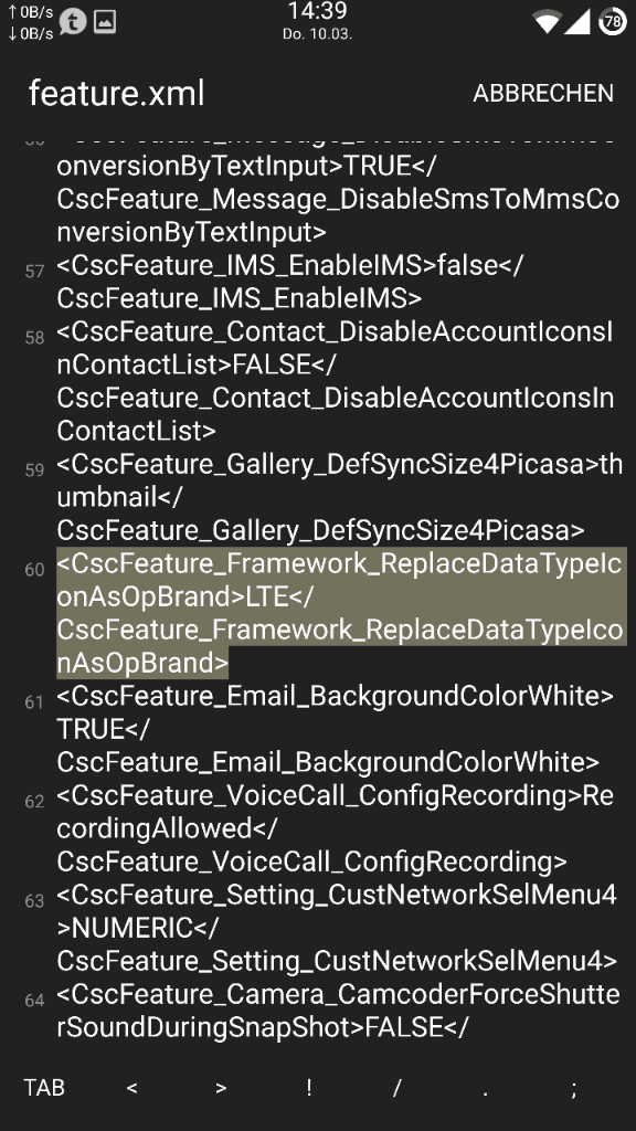

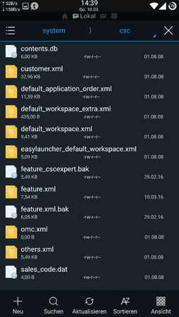

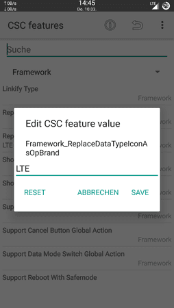

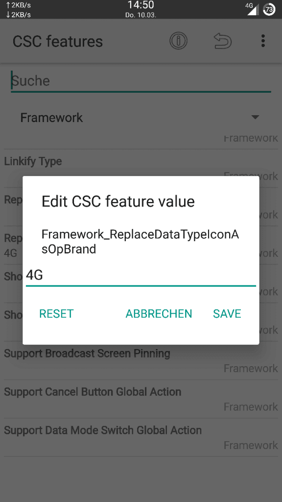

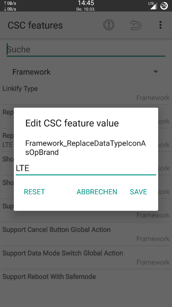

Das geht recht simpel (Root vorausgesetzt) mit der App CSC features expert.
Öffnen > Root-Rechte gewähren > Framework > Replace Data Type Icon As OP Brand > LTE
Kann man alternativ auch in /system/csc/features.xml manuell eintragen. Da gehe ich jetzt aber nicht näher drauf ein.
Und alternativ auch mit Xposed und einem passenden Modul wie "xTouchWiz".
/edit
In "xTouchWiz" lässt sich (zumindest nach der Beschreibung) nur LTE in 4G ändern.
Reaktionen: Leon73 und Darktrooper
Klasse, hat geklappt

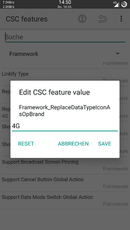

Klappt nur leider nicht mehr unter MArshmallow. unter DBT bekomme ich zwar VoLTE aktiviert, aber zb eben das 4G gegen LTE tauschen, oder den Netzbetreiber in der Statusbar gehen nicht. Nach reboot immer noch wie vorher
Beim s7 bekomm ich das auch nicht mehr hin
Die DBT zeigt doch standardmäßig LTE an? Wenn Ihr das LTE in 4G tauschen wollt, geht das wie beschrieben mit xTouchWiz.
nein DBT zeigt standardmäßig 4G an. die DTM zeigt LTE

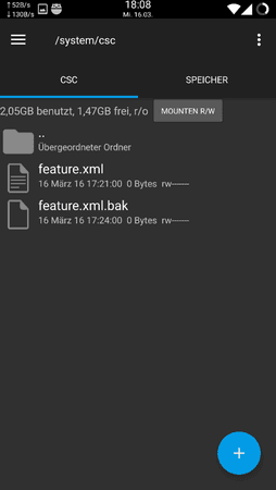

Dann liegt's vermutlich daran, dass ich gestern die 4-teilige XSG geflasht und heute nur die 1-teilige DBT drübergebügelt habe. Mein /system/csc/ Ordner ist auch erschreckend leer.
Das s7 hat die feature.xml nicht
