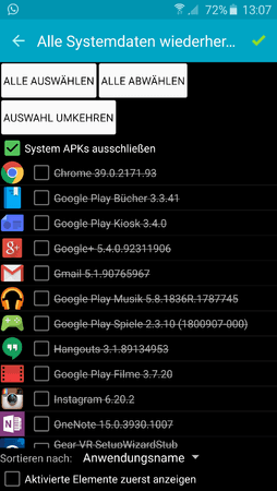

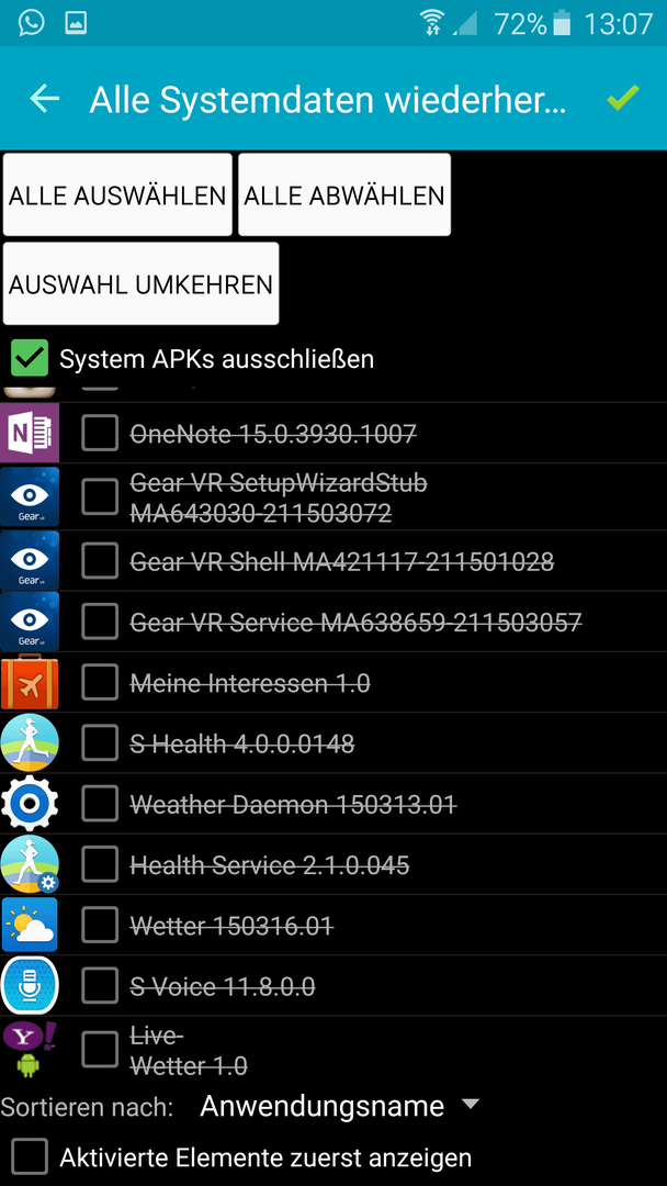

Also ich habe es - seit ich Titanium nutze - immer so gehalten, dass ich die Apps gesichert und anschließend deinstalliert habe.
Das bringt freien Speicher und sicher auch etwas mehr Laufzeit, da mit den Apps verbundene Dienste nicht mehr laufen.
Nachteile in Bezug auf Updates oder instabilem System habe ich bis jetzt nie bemerkt.
Aktuell habe ich folgende Apps entfernt (deinstalliert und die Sicherung auf externen Stick verschoben):
Gruß newbieneu
Ok, und diese Sicherungen bleiben direkt auf dem smartphone?
Ja, wo sollte sie denn auch hin? Titanium Backup speichert die Backups in /sdcard/TitaniumBackup/ solange Du den Pfad nicht änderst. Backups sollte man aber auf einem weiteren Medium speichern (PC/USB Stick/...), falls das Gerät mal komplett platt gemacht wird.
