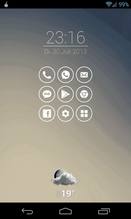

Hast Du eventuell noch einen Hinweis oder Link für Informationen, die einem solche Änderungen erlauben? Ich habe großes Interesse an solchen Modifikationen und würde auch gerne selbst Hand anlegen und verstehen.

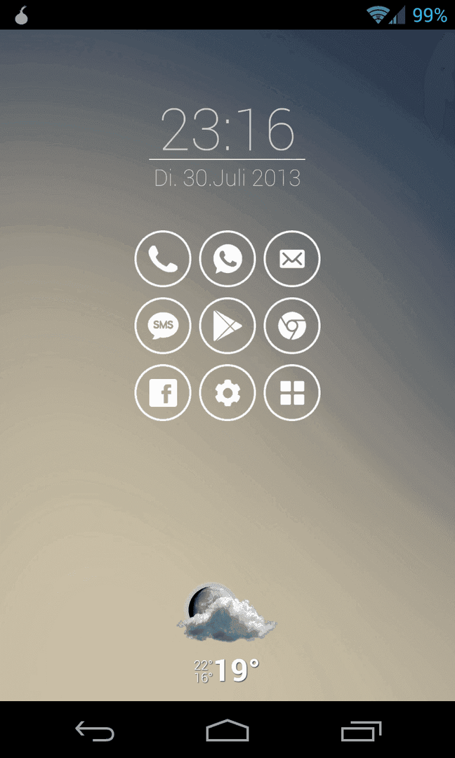

EDIT: Ich habs ja tatsächlich selbst geschafft; dafür aber ne andere Frage, wie bekomme ich denn die Uhr ganz raus?
@ThorSchwar:
unter layout in der status_bar.xml im Bereich android:id="@id/clock" den Code android:visibility="gone" einfügen. Habe ich zwar selbst nicht probiert, aber es müsste eigentlich funktionieren :)

Mugendon schrieb:
Bitteschön, probier mal ob das klappt :)
Wow, das ging ja zum einen super schnell, zum anderen klappt der (das?) Mod auch noch, ziemlich genial, ich schließe mich gerne einem meiner Vorredner an, lass mal per PM Deine PayPal-Adresse rüberwachsen damit man sich auch mal erkenntlich zeigen kann! :thumbsup:
