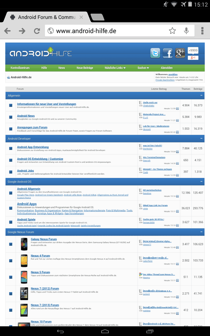

edit: nachdem ich auch mit deiner framework-datei ständig im bootloop gelandet bin, habe ich sie über eine flashbare zip endlich doch aufs tablet bekommen. ist super so und auch der backbutton sieht doch aus wie er soll. also ich bin mehr als zufrieden und danke dir vielmals!!! :)
Reaktionen: TSDE73
Einerseits natürlich schade, daß die Datei nur einen Bootloop verursacht hat, andererseits aber super, daß es dann über den anderen Weg geklappt hat, danke für Deine Rückmeldung! Freut mich :thumbsup:
