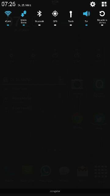

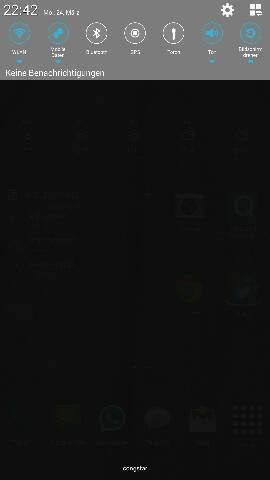

Moin,
also vor dem flashen der zip sahen meine toggles anders aus.
Nach dem flashen sehen Sie anders aus und haben einen weißen Hintergrund.
Kann ich das in der zip irgendwo entfernen?

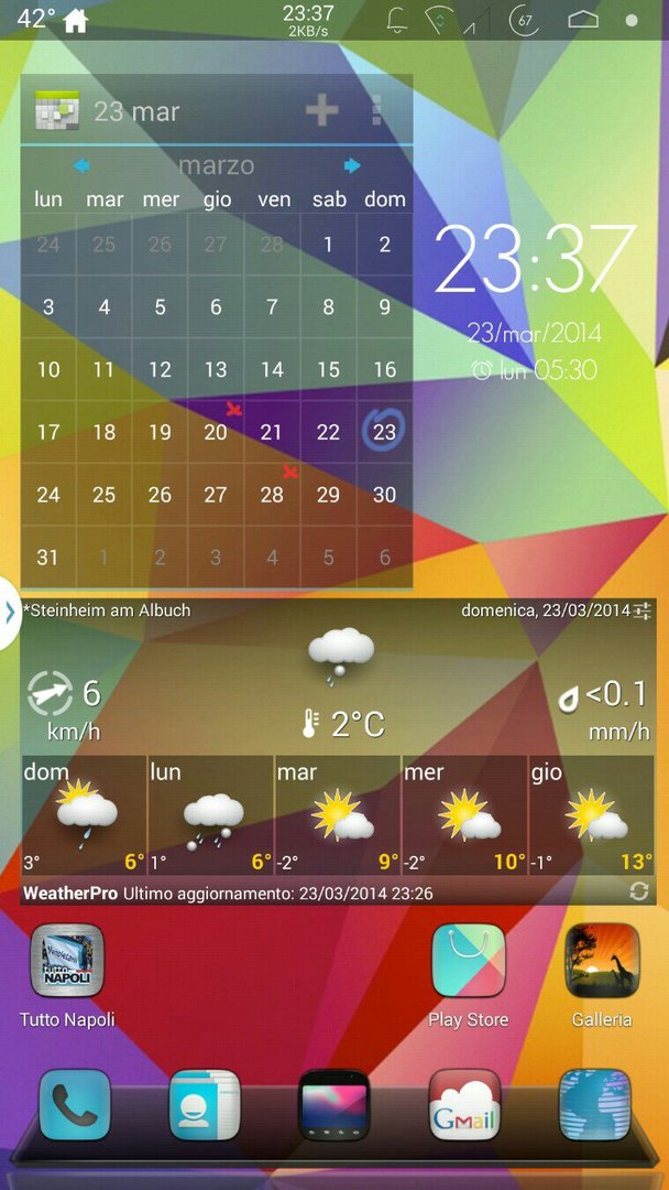

Überschrieben hat es nur Signal und wifi, diese funzen aber aber auch nicht richtig, diese bleiben statisch unanimiert

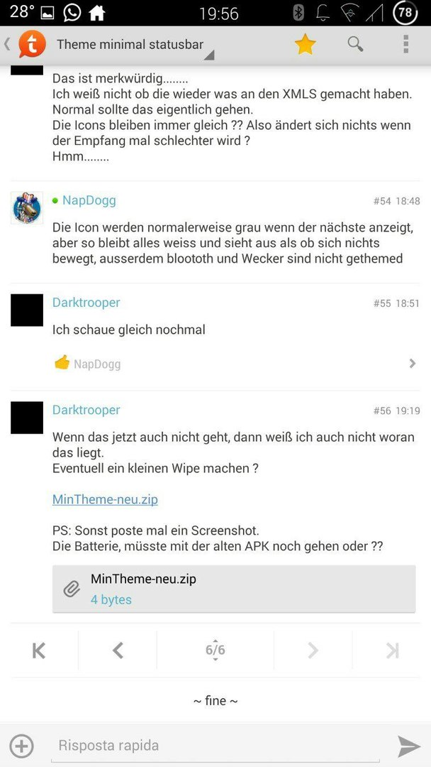

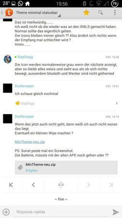

Die Icons bleiben immer gleich ?? Also ändert sich nichts wenn der Empfang mal schlechter wird ?
Hmm........
Die Icon werden normalerweise grau wenn der nächste anzeigt, aber so bleibt alles weiss und sieht aus als ob sich nichts bewegt, ausserdem bloototh und Wecker sind nicht gethemed
Ich schaue gleich nochmal
Reaktionen: NapDogg
Wenn das jetzt auch nicht geht, dann weiß ich auch nicht woran das liegt.

Anhang anzeigen MinTheme-neu.zip
PS: Sonst poste mal ein Screenshot.

Wie du siehst bleiben die Icon bei schwächeren Empfänge weiss....
Blutooth ist nicht getehmed.
