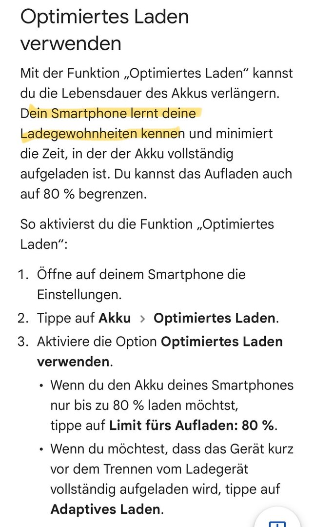

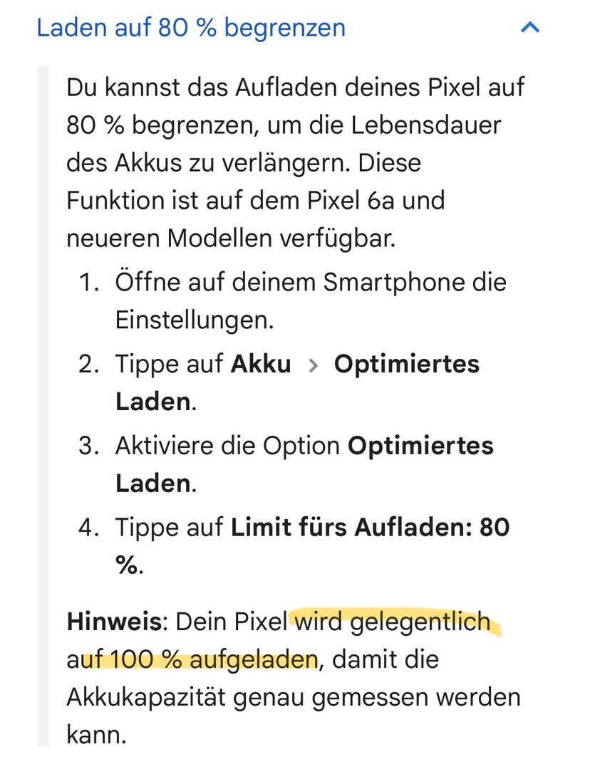

Ich denke du machst du dir zu viele Gedanken darüber, wie und wann dein Akku mal wieder auf 100 % geladen wird.
Das ganze ist kein exklusives Ding von Motorroller, sondern eine Grundfunktion, die in Android integriert ist, daher findet man dazu auch Informationen bei Google über ihre Pixel Geräte
Akkulaufzeit deines Pixel Smartphones optimieren - Pixel-Hilfe
Die Funktion lernt, wann und wie du dein Handy lädst, dabei erkennt es auch, wie es geladen wird, sprich, was für ein Ladegerät mit maximaler Leistung und Lade-Modus verwendet wird. Das ganze wird in den Algorithmus eingepflegt, der natürlich schon von Haus aus genügend Informationen hat für ein „wann und wo was gemacht wird“ und dementsprechend geschieht es irgendwann, dass dein Smartphone wieder auf 100 % geladen wird.
Bei der ganzen Geschichte mit dem lernen deines Laden Verhaltens, dann das Gerät auch, dass du das Smartphone ab und zu einen PC hängst und Daten zu übertragen, was aber nicht in der Absicht geschieht, den Akku zu laden.
