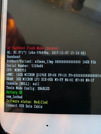

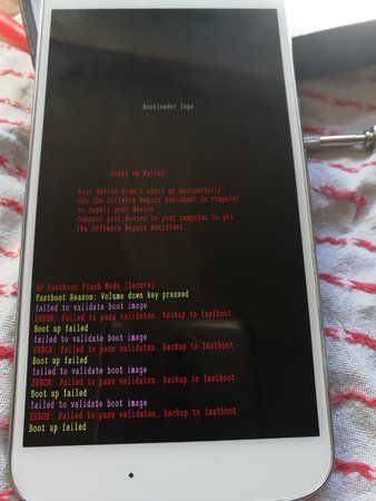

Moin,bekomme mein Moto nicht mehr zu laufen.
Was kann ich hier unternehmen?
Batterie war schwach. Nach dem Ladevorgang kam dann entsprechende Meldung (siehe Bilder). Vielleicht kann mir das mal jemand mit einfachen Worten erklären (bin NUR Anwender).
Danke schon mal vorab.
LG

System neu flaschen, geht nur mit Computer und USB Kabel.
Könnte man selbst machen, oder zum Service bringen...
Inzwischen gibt es auf der amerikanischen Seite von Motorola eine Software für Windows zum herunterladen, die die Firmware halbautomatisch sucht, herunterläd und installiert.
Ob die das auch fürs G4 kann, weiß ich nicht, die Fehlermeldung sieht danach aus.
Ich habe das nicht ausprobiert, nur angelesen...
Das Programm sollte funktionieren. Habe es mal installiert. Mein G4+ wird einwandfrei erkannt. Allerdings muss der USB-Debug-Modus aktiviert sein.
Im Programm kann man dann unter "Flash" rescue auswählen, dann muss man nur noch das richtige Modell (bei mir XT 1642) auswählen.
Weiter bin ich dann natürlich nicht gegangen........
