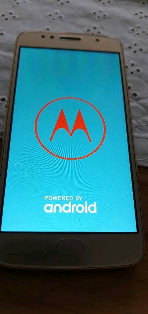

Guten Morgen,
habe ein großes Problem und zwar:
Mototola G5s
- beim anschließen am Netzteil fährt das Moto ganz normal hoch
- beim verbinden mittels USB Kabel am PC fährt es ebenfalls ganz normal hoch
- nur OHNE Netzteil und OHNE USB Kabel via PC hängt das Moto sich beim booten auf
und hängt sich auf????
Den Akkustand/Ladezustand kann ich ja nicht sehen.
Kann es also sein, dass der Akku ziemlich platt ist?
Oder habt Ihr eine andere Vermutung?
Gruß vom Urmele

@VladimirII Ich komme nur bis zu dem im Bild dargestellten Zustand,
da ist kein Ladebalken usw. zu sehen...wie gesagt mit Netzteil oder USB Verbindung per PC fährt das Moto hoch.
Nur OHNE Netzteil und USB zu PC bleibt es bei dem Bild

Richtig, die Beschreibung ergab: Am Netzteil fährt es komplett hoch.
Nein, am Akku liegts nicht.
Für weitere infos muss es mit ADB-Treibern und Fastboot am Rechner eingeschaltet werden und hoffentlich ist zumindest der bootloader erreichbar.
Gegebenenfalls muss Android neu "installiert" (ROM flashen) werden, was alle Daten überschreibt oder es gibt einen Hardwaredefekt der das Starten verhindert und das neu schreiben.
Die Arbeit mit Fastboot und wonach geschaut werden muss wissen andere besser. Mit Glück reicht es einmal in den "abgesicherten modus" zu kommen.
