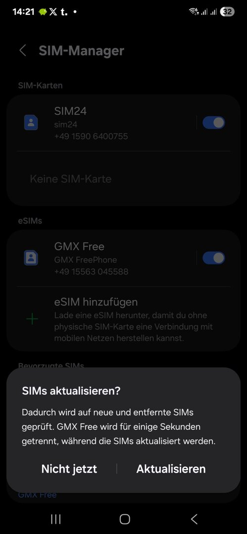

Falls Du das meinst, das muss ich nach jedem Neustart machen. Das ist eine ESim von 1 & 1 , der kostenlose Tarif im S5 Ultra
