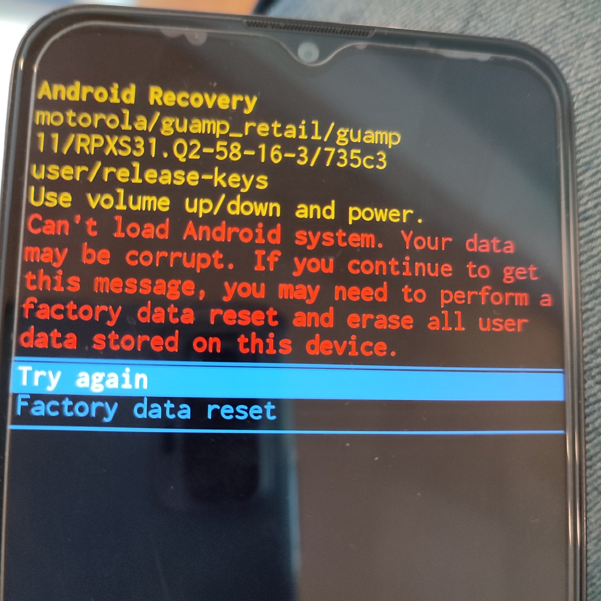

Meine zwei Motorola g9 fahren seit gestern selbständig runter. Mit der Fehlermeldung:
can t load Android System. Your data may be corrupt. Siehe Anhang.
Ich vermute ein Update Problem, da beide gleichen Handys gleichzeitig betroffenen sind.
Was kann ich machen?

Ist gestern Abend bei mir auch aufgetreten. Nach einer kleinen Odyssee durch mehrere Läden kam der entscheidende Tipp, der mittlerweile auch auf Reddit auftaucht: SIM rausnehmen, starten, unter Einstellungen > Apps & Benachrichtigungen > Alle XXX Apps ansehen > oben rechts die drei Punkte > System-Apps anzeigen. Dann in den beiden Apps "Carrier Settings" und "Telefondienste" jeweils Speicher und Cache leeren. Ausschalten und SIM einsetzen - und das Problem ist gelöst. Zumindest läuft es bei mir seitdem wieder alles fehlerfrei :)

neben... factory reset und zur Werkstatt bringen...
Schon die SIM (und SD) mal raus genommen?

Danke, für den Tipp! werde es nachcher testen. es hat auf jeden Fall etwas mit der Sim Karte bzw. dem Dienst zu tun. Denn ohne SIM laufen die Geräte ohne Neustart.
EDIT: DANKE! der Fix hilft hier auch :)
