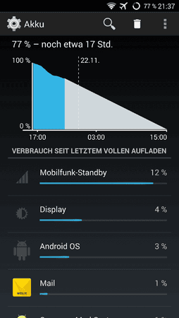

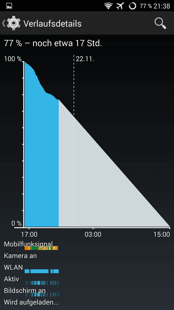

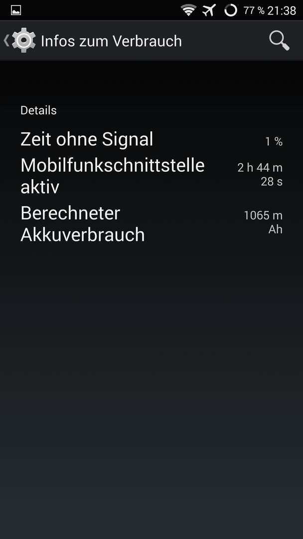

Habe nun seit einem monat mein moto Maxx in Betrieb (Cm 13) und muss seit kurzem feststellen, dass sich mein Akkuverbrauch deutlich gesteigert hat. CM updates mache ich sofort wenn verfügbar!
Allem voran ist meistens "Mobilfunk-Standby" auch dann wenn ich im Flugmodus bin!
Auch nach mehreren Stunden surfen usw kann das Display den Mobilfunkstandy nicht einholen, was den Akkuverbrauch angeht.
Als Beispiel:
Start mit Akku 14:00
Flugmodus aber WLan an!
um 16:00 noch 97% --> Display 1% Mobilfunk Standby 3%
sonst keine Verbraucher angegeben
Auf dem Phone befinden sich kaum Apps ( Whatsapp, web.de mail und die standard Gapps
woran kann es liegen dass der Akkuverbrauch plötzlich höher ist und an einen Verbraucher abfällt, der ja theoretisch deaktiviert ist?
Liebe Grüße

anbei noch 3 Bilder
