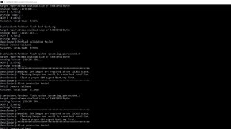

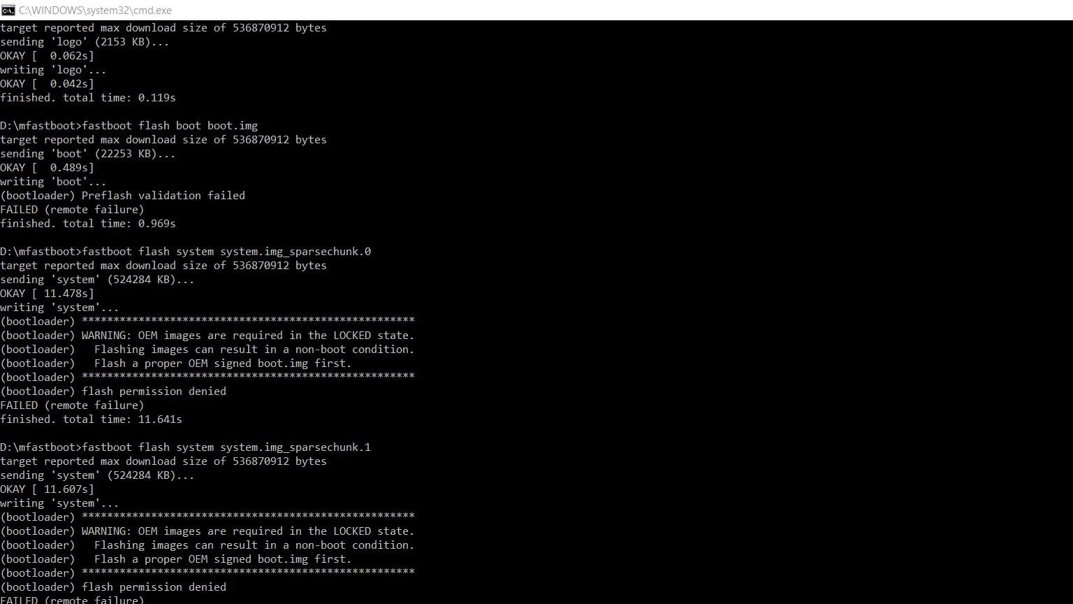

Bei mir funktioniert diese Lösung nicht. Ich erhalte Fehlermeldungen. Wie kann man eigtl. diesen Dialog in der Eingabeaufforderung speichern oder kopieren?
Was habe ich gemacht?
- Firmware runtergeladen
- entpackt mit 7-zip
- flashfile geöffet, Inhalt komplett kopiert, auf der o.g. Website eingefügt, Flasbefehle als Text kopiert, in Notpad++ eingefügt und als motox.bat gespeichert
- motox.bat und den Inhalt der entpackten Firmware zum Inhalt des adb-Ordnrs hinzugefügt
- Handy in Fastboot-Modus gesetzt, Kabelverbindung, USB connected ist grün
- Doppelklick auf die mtox.bat
Eingabeaufforderung öffnet sich und beginnt den Vorgang
@Batan1001 Screenshot?
Hier mal ein Ausschnitt oder brauchst du von dem gesamten Vorgang

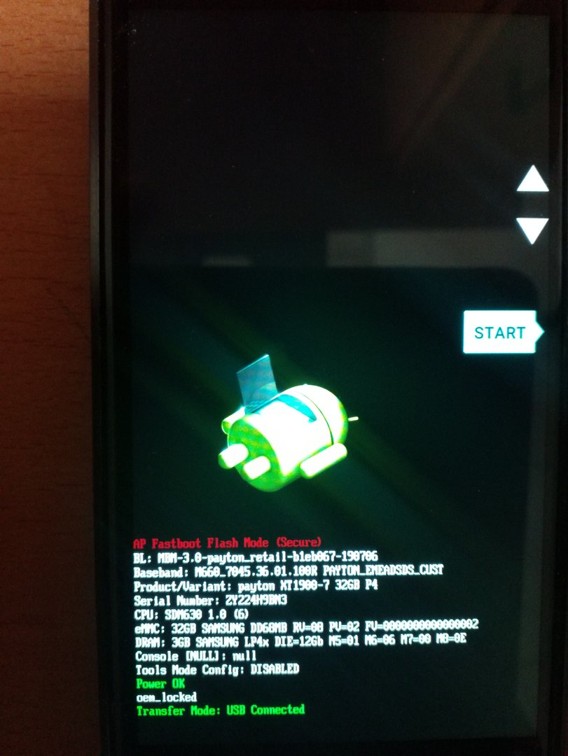

Batan1001 schrieb:
Ich komme in den Fastboot Modus
Es gibt verschiedene Modi innerhalb des Fastboot-Modus. Kannst du einen Screenshot der Anzeige im Fastboot-Modus posten?
Screenshot nicht, Bild ja.
@Batan1001 Das ist der reguläre Fastbootscreen, der zum Flashen genutzt wird. Du könntest noch dieses Tool probieren:
https://support.lenovo.com/us/en/downloads/ds101291-rescue-and-smart-assistant-lmsa
Ansonsten bliebe nur noch ein Blankflash im EDL-Modus. Aber um vom Fastboot- in den EDL-Modus zu kommen, muss in vielen Fällen das Gerät geöffnet werden, um spezielle Kontakte während des Boots zu überbrücken.
