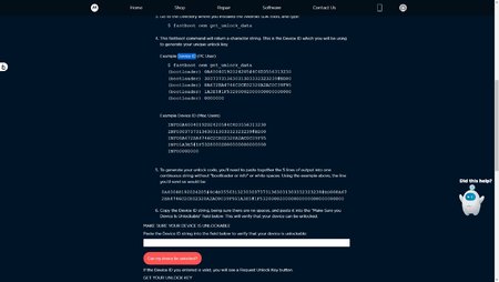

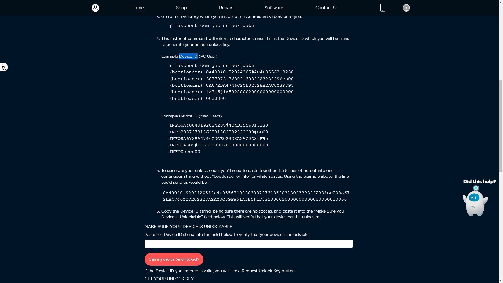

@Justman10000 Dort müssen 99% aller Motos entsperrt werden. Google Suche: moto bootloader unlock
Meinst du dies?
Meerjungfraumann schrieb:
@Justman10000
Da ein Bootloader Key benötigt wird und Motorola den nicht liefert, ist das Vorhaben wohl erledigt.
Du bist also auf diese Seite gelangt und hast die ermittelte Device ID eingegeben?
Wenn es da nicht weiter geht, ist wohl Schluss mit dem Vorhaben. Es wird ein 20-stelliger Entsperrcode benötigt.
Den von meinem Sony habe ich schon mehrmals benötigt, wenn ich etwas versemmelt habe. Dann habe ich mit der Stock ROM als Basis noch mal neu angefangen. Mit der Stock ROM wird ein sicherer Gesamtzustand wiederhergestellt Für die Prozedur sollte man vor dem Entsperren des Bootloaders alles parat liegen haben. Sonst kann man das Telefon möglicherweise nicht mehr retten.
Diese Anleitungen sind oft nicht durchgespielt worden (besonders die maschinell erstellten) , weil man einfach das bekannte Schema genommen hat, das bei irgendeinem Telefon der Marke funktioniert hat.
Bei fastboot oem get_unlock_data erhalte ich nur:
FAILED (remote: unknown command)
