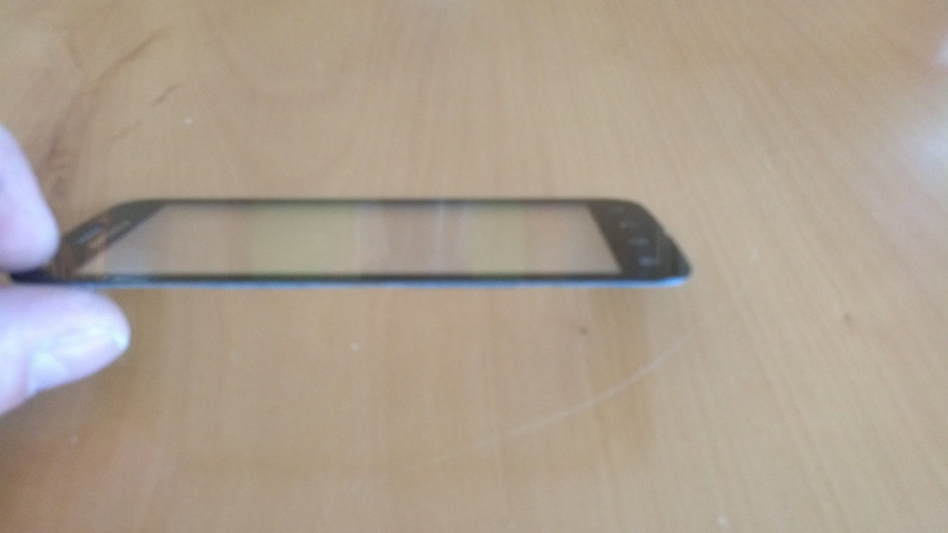

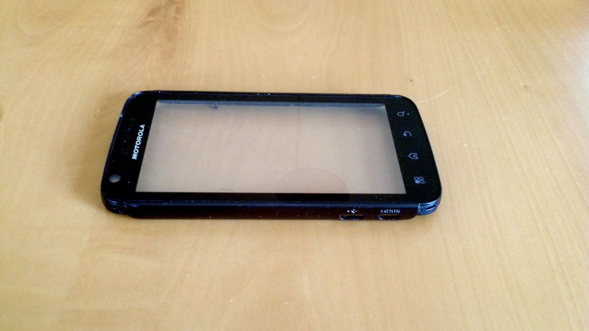

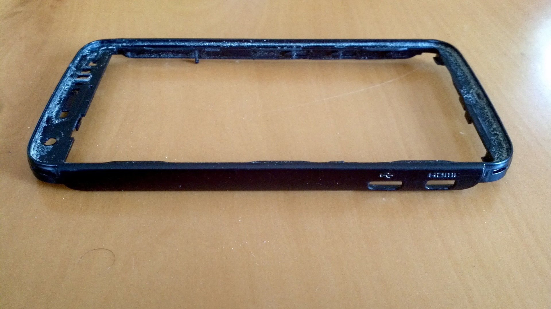

Hi Christian,
das Gehäuse besteht aus 4 Teilen:
Akkudeckel
Innenrahmen ( von aussen nicht sichtbar)
Aussenrahmen mit den Vol + und - Tasten (von aussen sichtbar)
Digitizer (das Glas mit Kabel, das am Rand, oben und unten schwarz eingefärbt bzw. beschichtet ist)
Auf dem Bildern ist folgendes zu sehen: Der Aussenrahmen und das Glas einzeln. Beim letzten Bild liegt das Glas auf dem Aussenrahmen. Das Glas ist auf dem Aussenrahmen geklebt. Der neue Kleberand war auf dem neuem Glas vorhanden und mit einer Schutzfolie abgedeckt. Nach dem Entfernen der selbigen wird das Glas auf den Rahmen gedrückt und klebt so fest. Das alte Glas habe ich mit dem Haarfön meiner Frau erhitzt und dann vorsichtig mit einem "Case-Openung-Tool" abgehebelt.
Hoffentlich hilfts Gruß
GeoBroker
