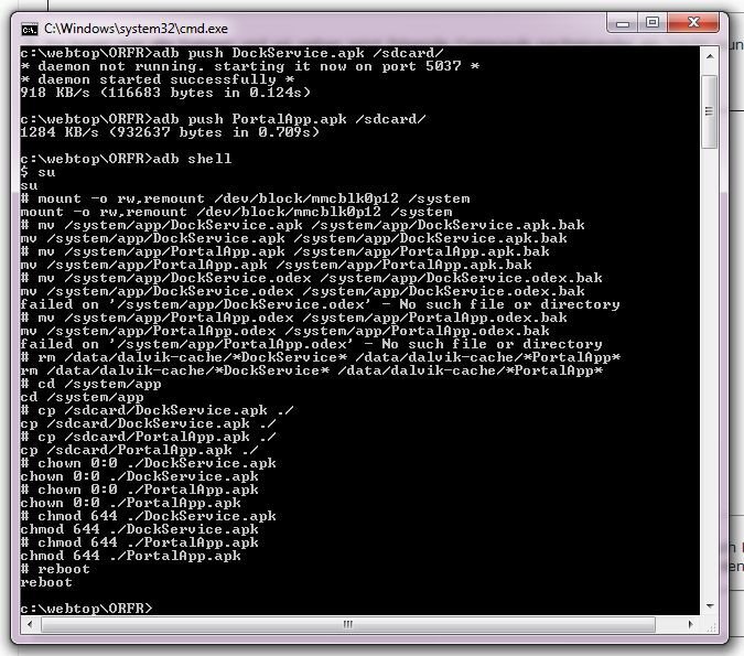

5. Da liegen nun alle Dateien und wir geben jetzt folgende Commands nacheinander ein (nicht wundern wenn mal ein „Failed…“ kommt ;)) (Das ganze wird dann in etwa so aussehen). Hinter jedem Absatz mit "Enter" bestätigen:
Code:
adb push DockService.apk /sdcard/
adb push PortalApp.apk /sdcard/
adb shell
su
Achtung: Ihr müsst jetzt auf dem Atrix den Zugriff bestätigen!
Weiter gehts:
Code:
mount -o rw,remount /dev/block/mmcblk0p12 /system
mv /system/app/DockService.apk /system/app/DockService.apk.bak
mv /system/app/PortalApp.apk /system/app/PortalApp.apk.bak
mv /system/app/DockService.odex /system/app/DockService.odex.bak
mv /system/app/PortalApp.odex /system/app/PortalApp.odex.bak
rm /data/dalvik-cache/*DockService* /data/dalvik-cache/*PortalApp*
cd /system/app
cp /sdcard/DockService.apk ./
cp /sdcard/PortalApp.apk ./
chown 0:0 ./DockService.apk
chown 0:0 ./PortalApp.apk
chmod 644 ./DockService.apk
chmod 644 ./PortalApp.apk
reboot
Jetzt habt ihr die original Webtop Dateien ausgetauscht und könnt bspw. Den Webtop noch nach Baumanns Webtop2SD-Anleitung „verbessern“ ;)

Fein Fein vielen Dank für die Mühen ;)
es hagelt
C:\webtop\ORFR>adb push DockService.apk /sdcard/
1458 KB/s (116683 bytes in 0.078s)
C:\webtop\ORFR>adb push PortalApp.apk /sdcard/
failed to copy 'PortalApp.apk' to '/sdcard//PortalApp.apk': Permission denied
(reboot)
1665 KB/s (932637 bytes in 0.546s)
aber nach dem "su" befehl aus der shell werde ich das "permission denied"nicht los
C:\webtop\ORFR>adb shell
$ su
su
Permission denied
EDIT: durch rebooten konnte ich das "permission denied" besiegen. nur in der shell nicht

Hey, bei mir kommt immer folgende Fehlermeldung:
failed on /system/app/DockService.apk Read-Only File System
Warum? :confused2:
Dir fehlt die schreibberechtigung, gib noch mal die befehle ein, evtl. Hast du dich nach dem su Befehl vertippt.
Sent from my XT910 using Tapatalk
Davor kommt schon
Failed to Copy bei "adb push Dockservice.apk /sdcard/"
Permission denied!
Gerootet ist es aber.
Versuch mal anstatt "su" "sudo" einzugeben.
Bei Sudo kommt "Not found". Bei Su nachwievor Permission Denied!
Es handelt sich um ein deutsches O2 Atrix
EDIT: JETZT FUNKTIONIERTS.
Musste nur Superuser Rechte vergeben, indem ich auf den Touchbildschirm klicke. Vorher hab ich immer die nächsten Befehle so schnell eingeben, dass mir das garnicht aufgefallen ist :D

Hi,
ich habe nun einige dinge versucht aber es will einfach nicht funktionieren.
Als erstes habe ich es hiermit: [MOD] Webtop Via HDMI Without a Dock Added support for 4.4.80.MB860 (South Africa) - xda-developers die Install Method 1 - No Root or Deodex Required versucht da mein Atrix nicht gerootet war, leider ohne Erfolg.
Danach habe ich mein Atrix gerootet
Dann habe ich es mit folgender Anleitung Versucht: [BOTH][MOD by APP] Nebtop - Universal HDMI Webtop hack - xda-developers leider auch ohne Erfolg.
Als letztes dann mit der hier beschriebenen Anleitung aber an der Stelle:
gibt es bei mir auch immer eine Fehler Meldung.
Was kann ich jetzt noch machen. Kann ich die ersten beiden Punkte wieder Rückgängig mach oder die Richtigen apk´s installieren???
Bitte hilft mir!!!!
Mein Atrix ist ein Retail Android Version 2.3.4
EDIT: Zum ca. 5 mal die Anleitung durchgegangen jetzt funzt es. SUPER
