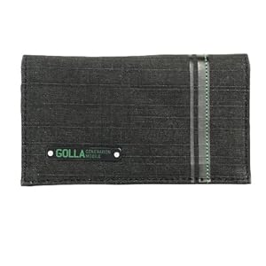

Benutzt man das Atrix sehr lange ( downloads aus dem Market ,Internet usw ), so dass es sehr warm wird und steckt es dann in eine Handytasche (zB. Golla http://ecx.images-amazon.com/images/I/51NbRAANI1L._SL500_AA300_.jpg ) gibt es reboots oder es schaltet sich ganz aus.
Wenn man es nach längerem Gebrauch im Lapdock nimmt,.... reboots.
Netzauswahl steht meist auf Automatisch, bzw . 3G.
Steckt man es nicht gleich in die Tasche und schaltet auf 2G , dann gibt es keine Reboots.
Werde jetzt mal viel damit rumspielen, bis es wieder hot wird ( 3G ) und dann einfach mal im 3G Netz abkühlen lassen .
