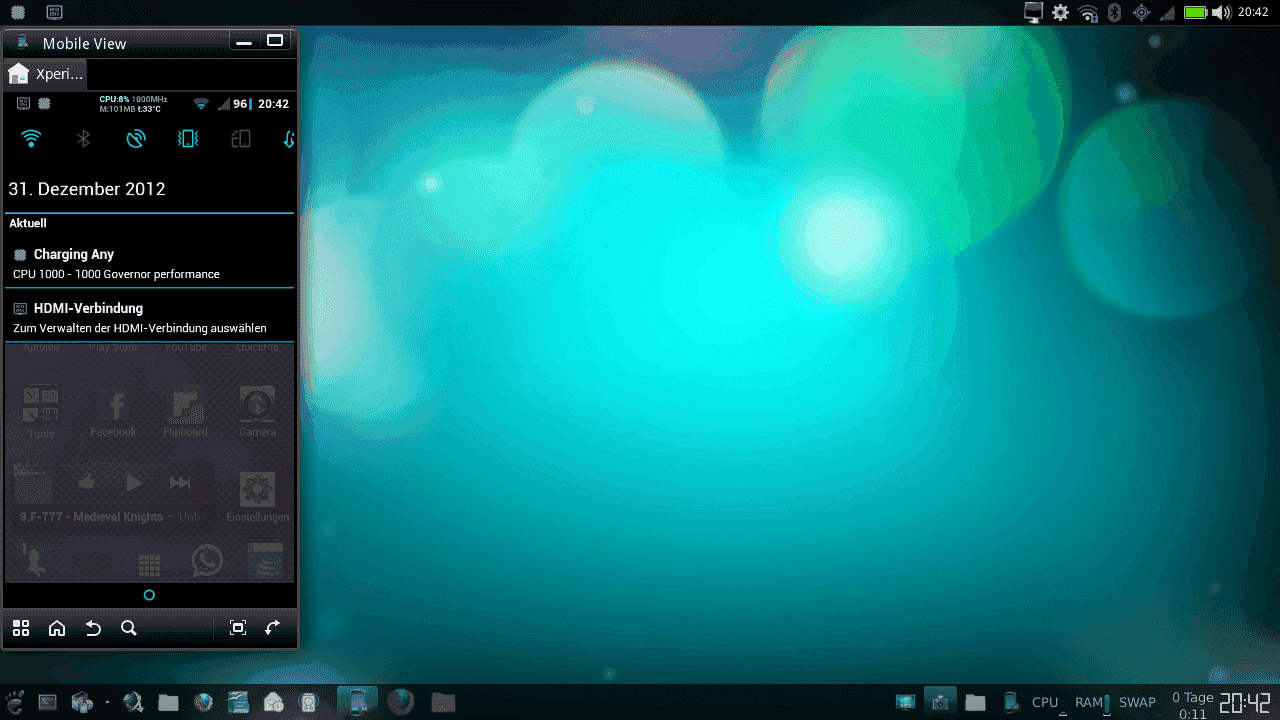

Hallo Leute ich bin nur am ubuntu testen und ein Ubuntu Experte suchen. Also ich bin noch immer am arbeiten um unser Atrix (Ubuntu) besser zu machen =)
Was ich irgendwie gemacht habe oder wie auch immer es passiert ist wollte ich euch was zeigen.
Ihr seht ein Screenshot von meinem Webtop + Mobile View. Denoch sieht man da kein Lapdock Menu in der Notification-Leiste. Sondern nur HDMI-Verbindung. Wen ich zum Beispiel mein Atrix "undocke" passiert es oft das mein Atrix es nicht erkennt und erst nach einem "an- und undocken" wieder nutzbar ist. Jetzt irgendwie ohne das Lapdock-Menu passiert das es "Instant" passiert das es undockt und vorallem sofort nutzbar ist.
Ich hoffe jemand weiss wie man das macht =) Ich finde es Perfekt das mein Atrix sofort reagiert.
Gruß Hai-Duong.
