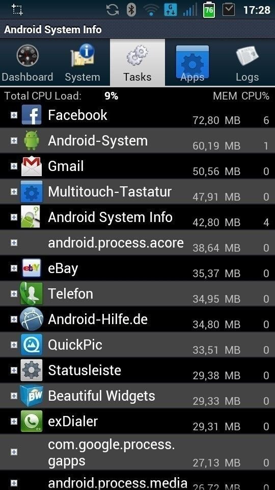

hab seit gestern die 1.3 Lite drauf... da mir der Stock Kernel ein bisschen lahm vorgekommen ist, bin ich zum 1,3Ghz OC von Faux gewechselt.
hatte gestern nach dem Kernel flashen noch 2 Reboots, seitdem läuft das ganze jedoch sehr gut nur hab ich einen extremen Akku Drain:
Akku war heute nach 9h leer..
54% Display
19% Ruhe
6% Android System
mit Darkside schaffte ich beim gleichen Kernel ca. 1 1/2 Tage...
gesendet mit meinem Atrix 4G
@roddick allgemein kann ich das nicht bestätigen.
Beobachte doch mal zB mit 'Android System Information' die CPU-Aktivitäten bzw. die aktiven Tasks. Vielleicht synct bei dir irgendwas ständig im Hintergrund.
Bei mir wars ein ActiveSync/Exchange-Konto welches nicht gescheit funktioniert hat, aber trotzdem ständig die CPU heißlaufen ließ und somit am Akku gesaugt hat. Seitdem ich das Konto entfernt hatte ist bei mir auch kaum noch Akkudrain.
hmmm, schaut irgendwie nicht verdächtig aus...
@sgx75: welchen Kernel verwendest du?
Hmm. Ich kann es schwer einschätzen da ich facebook nicht verwende aber für mich sieht das schon nach 'nem Drainer aus ;)
Ich nutze Faux1.45ghz. Habe aber auch einen Haufen Bloatware entfernt. Wenn ich mal dazu komme die Tage poste ich mal 'ne Liste.
@ roddick84
facebook wird zum drainer, sobald man die app an nem dummen punkt offen hat ... ich schließ die immer von hand und lasse sie im grunde nie offen, einfach um das zu verhindern. ergo würde ich da zunächst einmal ansetzen.
zudem könntest mit "cpu spy" mal schaun wie lang dein atrix im deep sleep steckt, denn das ist der wichtigste modus, um akku zu sparen.
