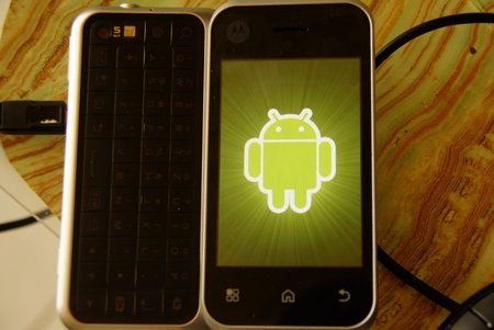

aber dann kommt das
https://www.android-hilfe.de/attachment.php?attachmentid=213592&stc=1&d=1371285376
Was habe ich falsch gemacht? Was kann ich jetzt macheNß

Wie lange hast du gewartet? Kann schon mal ein paar Minuten dort verweilen. Lg
Gesendet von meinem Nexus 7 mit der Android-Hilfe.de App
ca 15 min
Der ursprüngliche Beitrag von 12:05 Uhr wurde um 12:53 Uhr ergänzt:
es sind jetzt 45 min vergangen ohne Änderung
Starte nochmal ins Recovery Image (durch drücken der Kamera taste beim Start und danach Lautstärke taste nach unten) und wipe nochmal alles außer deiner sd Karte.
Also ''wipe Data /factory reset'' ''wipe system '' usw.
Und unter advanced müsste noch wipe dalvik Cache sein. Das auch mal auswählen
Und danach alles nochmal flashen, außer dem radio.
Überprüfe aber zunächst, ob alles richtig heruntergeladen und kopiert wurde. Stimmt die Größe der zip-archive?
Lg

jetz ist das bild wieder da
Der ursprüngliche Beitrag von 13:44 Uhr wurde um 13:46 Uhr ergänzt:
wolcome to motorola
sprache ausgewählt
start?
Ja hat geklappt ;-)
